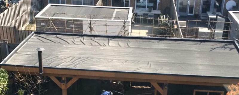

Beschikbare (dak)ruimte
Schaduw
Ja, die zijn er

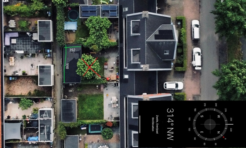

Afbeeldingslocatie: https://tweakers.net/i/LYOqQgX_SK1lh7GRo7U5yto87L0=/800x/filters:strip_icc():strip_exif()/f/image/n5ShDQnbTYoUWpXoDAdS9fzg.jpg?f=fotoalbum_large
Foto genomen om 13.00 25 maart 22.00
Meeste schaduw komt van boom van de buurman, mijn eigen rij boompjes geven na 11.00 geen schaduw.

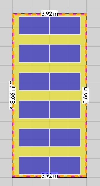

Afbeeldingslocatie: https://tweakers.net/i/S_NXuXofAewD4Ym-fbEltBGQhoc=/full-fit-in/4920x3264/filters:max_bytes(3145728):no_upscale():strip_icc():fill(white):strip_exif()/f/image/OFgucQuTRuzpbiqofMKmy1j0.jpg?f=user_large
verhoudingen in plaatje kloppen niet helemaal, panelen die eigenlijk wilde zijn niet meer in voorraad 8)7
12x Jinko eagle mono facial Black 380W
1x SolarEdge 4000H Inverter 1PH
12x SolarEdge S440 Optimizer 440W
14.5A 60V 2.3m/0.1m MC4
6x ValkPro+ 15 Graden
Voor 3640,16 euro
Excl btw
en excl kabels
Regio
Zwolle
Vragen:
1) zit met de lengte van de paneel, deze is 1855mm, met twee panelen naast elkaar kom je op 3710mm. Mijn dak is 3920, dus je houdt nog maar 10,5 cm over aan beide kanten.
Valk Pro geeft aan dat je 10mm overmoet houden aan elke kant omdat de Valkpro daar wat uitsteekt. Dus daar kom ik goed weg.
Maar je zit volgens mij wel in de No-Go zone, zowel in de lange als korte kanten. Mijn dak is 2.8meter hoog, dus ik ben bang dat die panelen er van af waaien. Vooral aan de Noord Oosten kant waar de paneel de wind in de rug heeft. Ik lees dat je dan de paneel moet verzwaren, dat kan, maar ben er toch beetje huiverig voor.
2) Ik neem om wille van de schaduw bewust optimizers. Is dit ook de moeite waard?
3) Hebben jullie tips voor me qua bedrading?
