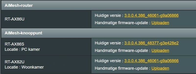

Na updaten van Version 3.0.0.4.386.48377 (11/4 vrijgegeven)voor mijn RT-AX86U is de router bricked. Ik heb gezocht en blijkt dat er meer gebruikers zijn met hetzelfde probleem sinds gisteren.
Zondag kreeg ik een update via de asus app aangeboden voor mijn hoofdrouter RT-AX86u en backhauled ethernet RT-AX-86S. Mijn 2e ethernet backhauled router AX-RT82U had geen update nodig.
Ik heb via de app de update gestart en na een paar uur merkte ik dat ik nog geen wifi in huis had.
Router RT-86U gechecked en alles dood. Opnieuw opstarten deed niets. Geen lampjes etc. AX86S werkte wel zoals het het hoorde

Kreeg een update aangeboden via de ASUS app op iOS.
Gisteren mijn nieuwe AX86U binnengekregen en geinstalleerd. Deze werkt wel goed en nieuwe fw is inmiddels off-line gehaald.
Gelukkig kon ik de router gratis retourzenden ivm garantie en krijg ik het volledige bedrag terugAfbeeldingslocatie: https://tweakers.net/i/TXGjeKPY-8Fq8LdFgb8VEnd8q4k=/800x/filters:strip_icc():strip_exif()/f/image/wjucYJjt1PZ5zbEqaxJM2Izy.jpg?f=fotoalbum_large
