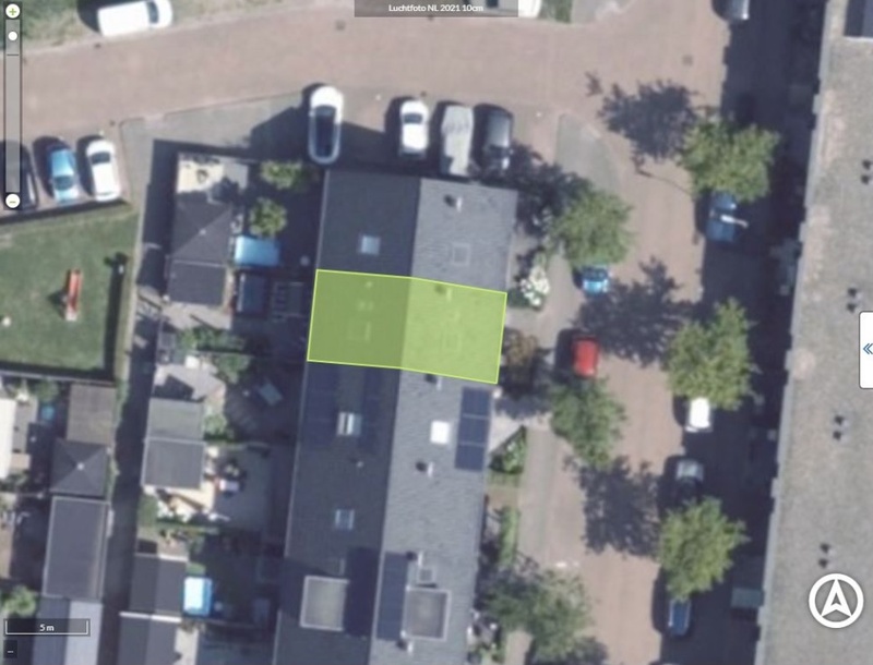

Beschikbare (dak)ruimte
Durf niet helemaal te zeggen hoeveel plek ik op mijn dak heb. 1 aanbieder had gezien dat er max. 22 panelen op passen, ivm dakramen.
Schaduw
Ik heb geen last van schaduw van bomen of hoge gebouwen.

Heb dus al behoorlijk wat offertes opgevraagd, maar ben een beetje verdwaald in de verschillende oplossingen. De ene installateur adviseert Micro Omvormers omdat: beter voorbereid op de toekomst, geen omvormer meer op bv de zolder en de andere installateur: beter 1 omvormer, Micro omvormers kunnen kapot gaan en dan moet je het dak op etc. Heb hier zelf verder weinig verstand van, dus moet afgaan op een advies van een installateur. Vandaar hier nog dit bericht om nog wat feedback te verzamelen die mijn keuze, hopelijk, wat makkelijker maken.

Wat betreft die optimizers, heb het even erbij gepakt en dat ik totaal geen last heb van schaduw klopt dus eigenlijk niet en had ik er beter bij kunnen vermelden. De installateur van offerte 4 vertelde dat ik wellicht met 2 panelen last zou kunnen krijgen van de schoorsteen van de buren. Vandaar dat er 2 optimizers worden aangeboden.

Maar dit is duidelijk een situatie waarin je een simpele string-omvormer wilt met zoveel panelen als je wilt/kunt betalen aan beide kanten. Perfecte oost-west opstelling.
Zou geen geld verspillen aan optimizers en zeker niet aan micro-omvormers in deze situatie.
Dat beetje schaduw van een pijpje kan een string-omvormer ook prima.
Offerte 4 voldoet daar aan en zit onder de €1/Wp, het zal wel een 3-fase omvormer moeten zijn (staan geen specs bij). 6 kW is dan 35% overgedimensioneerd, da's fors maar op oost-west/45 kan dat best.
