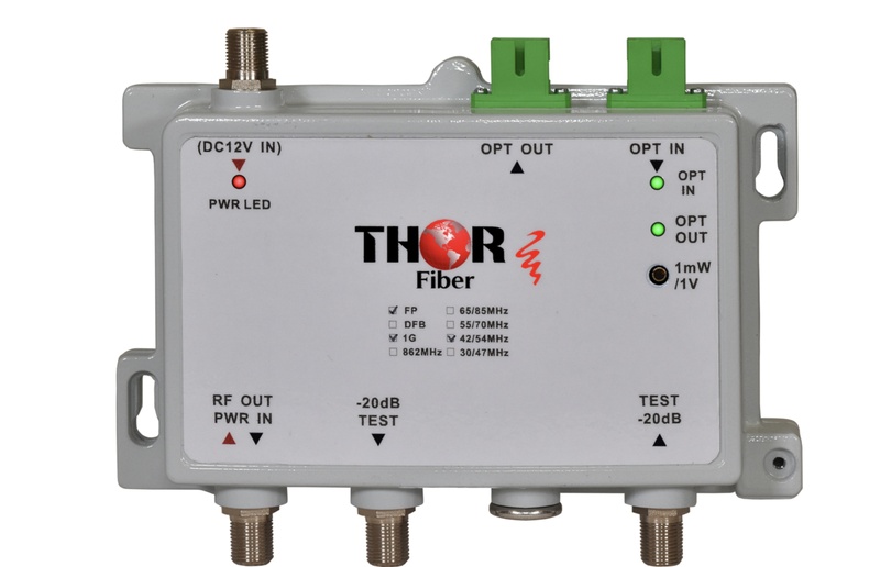

We krijgen binnenkort glasvezel van Kabelnoord en Kabelnoord werkt de tv nog via coax
Maar komt binnen op de 2e glasvezel van de FTU.
Dus gaat dan van glas naar coax
Normaal zit er modem (NTU) op de FTU geklikt van Genexis
We krijgen de Genexis fibertwist p2420 en de Genexis Genexis Platinum 7840
Router standaard Geleverd
Aangezien je vanaf de FTU alles zelf mag aansluiten vroeg ik me af als ook vanaf de FTU 2e vezel
(Glasvezel naar coax)En glasvezel patch kabel naar zoeits kan doen?
FTTH Optical CATV RF Mininode - CATV Optical receiver with Return Path Transmitter
Afbeeldingslocatie: https://tweakers.net/i/v5JDuZUM4OKzCGi0GwO6LI-uPgc=/800x/filters:strip_icc():strip_exif()/f/image/knLBR5SQeUVqxs92vwPYdqiG.jpg?f=fotoalbum_large

Ik zou gewoon die Fibertwist laten zitten en die Genexis Platinum eraf gooien. Router zet je op VLAN 2009 tagged met DHCP en je krijgt gewoon een eigen IP. CAI module zit op de fibertwist.
  • boomer21
  • Registratie: Mei 2015
  • Laatst online: 15-08 09:57
Klopt de edgerouter staat al te wachten met vlan 2009 dus dat gaat werken
De 2e doe ik niet omdat moet maar omdat het kan.
Deze is nog wat duur maar ze zijn er ook die stuk goedkopere zijn maar vraag me af als het werkt, het lieft zou het glasvezel signaal naar elke tv brengen met glasvezel pathkabel en dan zo’n ding er tussen .
YouTube: FTTH PASSIVE OPTICAL RECEIVER
