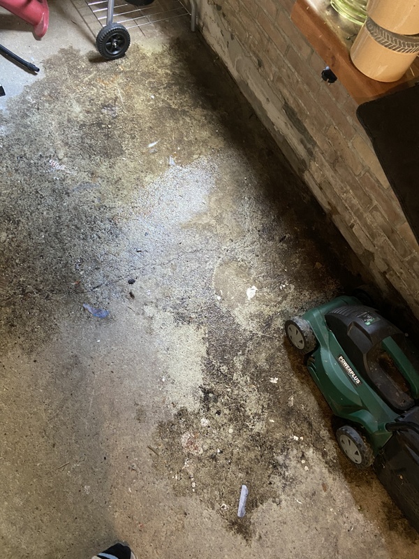

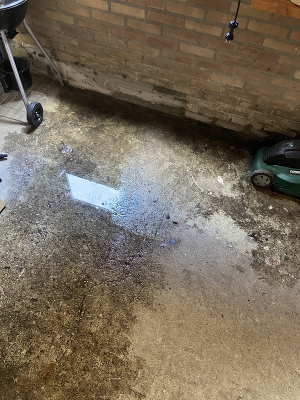

Lekkage vloer schuur!
Hoe kom ik het makkelijkst van me lekkage in me schuur af?
Bij regen valt kom er water door me muur en wordt het heel nat in me schuur. Me tuin ligt paar cm hoger dan me schuur.Afbeeldingslocatie: https://tweakers.net/i/gTL9rBO5EK4CUEk3QgvpAXYNhzU=/x800/filters:strip_icc():strip_exif()/f/image/uIL6UmhBtixEWyesCoetWN1G.jpg?f=fotoalbum_large
Afbeeldingslocatie: https://tweakers.net/i/9SA1FBTSb0vVRNDqyPQMhB3Esjw=/x800/filters:strip_icc():strip_exif()/f/image/JcYema3KkZQZGRSHYwcKfaVZ.jpg?f=fotoalbum_large
Afbeeldingslocatie: https://tweakers.net/i/P0yIgB54ygGtP577DdeMv4T-4kU=/x800/filters:strip_icc():strip_exif()/f/image/SUk7NcoOiJUjoiFhfyUgLlQm.jpg?f=fotoalbum_large

Gerben88 schreef op maandag 11 april 2022 @ 19:28:
Bij regen valt kom er water door me muur en wordt het heel nat in me schuur. Me tuin ligt paar cm hoger dan me schuur.[Afbeelding]
Welkom op Tweakers, ik heb je even een eigen topic gegeven.
Je geeft zelf de mogelijke oorzaak, je tuin ligt iets hoger. Dat kan op zich, maar dan moet het water wel voldoende van de schuur af lopen. En hoe zit het met het voegwerk?

Voegwerk ik ook niet meer heel goed dus trek als een spons denk gewoon naar binnen. Vooral als hard regent

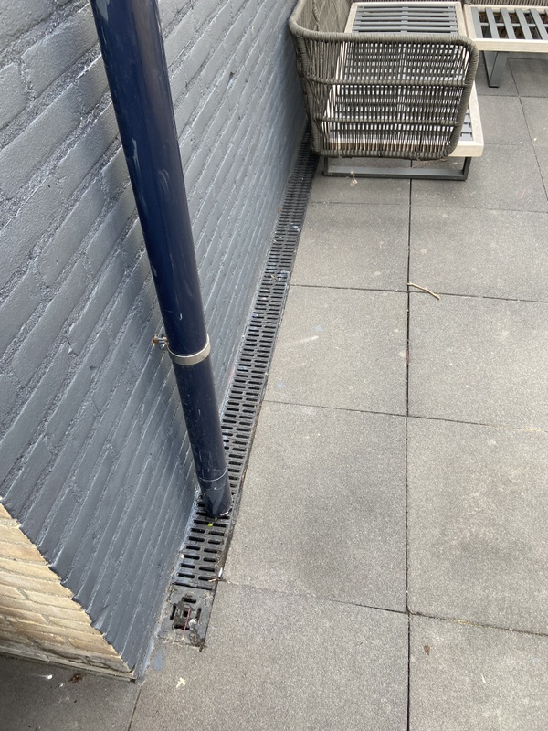

Zo zie de buitenkant er uit! Heb al een keer een goot aangebracht. Maar is het niet iets om kunststof palen neer te leggen en daarop watervaste platen te leggen? Dat die paar cm vrij van de grond komt? Dat zeg maar er onder wel dan soms water leg maar de me spullen op de grond droog blijf

Is de goot niet het probleem?
De tuin ligt een paar cm hoger, en de natte bakstenen in de schuur lijken dan wel op dezelfde hoogte te komen als de goot.
Wellicht dat er troep inzit of niet helemaal goed is afgedicht?

Zoveel water lijkt op een lek in de goot.
Je maakt de goot elk jaar proper?
Je had bij de aanleg van het terras en goot een stuk plastiek (waterkering) er kunnen tussen steken ( https://www.murenvochtig....trijding/waterkering-muur)

Is een klein kunstof gootje en daarvoor had ik dit probleem ook al dus daar ligt het niet aan

Ik heb zelf recent mijn tuin laten verlagen, omdat vorige bewoners de tuin ook 5 cm hoger hadden gelegd dan de garage en alles wat we probeerde het bleef er toch in lopen. Tot nu toe na een paar flinke buien is alles droog gebleven.
Het lijkt er ook op dat je afwatering van je dak in de goot naast je schuur komt of is dit gezichtsbedrog? Dus ik verwacht dat je goot teveel water krijgt te verwerken bij een hele harde regenbui.
