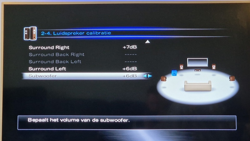

Afbeeldingslocatie: https://tweakers.net/i/0sljzAg-LCRgl1G8CajcMzRczzA=/800x/filters:strip_icc():strip_exif()/f/image/chC11dwynEx3TdS6TYG35StJ.jpg?f=fotoalbum_large
Zelfs hier in het luidspreker calibratie menu waar je de decibellen kunt instellen, speelt de sub geen test toon terwijl de andere speakers dit wel doen. Ook met calibratie via de microfoon waarbij alle speakers worden getest aan de hand van een test toon en zo worden afgesteld werd na de calibratie de subwoofer niet gevonden en in de instellingen dus uitgeschakeld. Heb hem handmatig weer ingeschakeld en op +6db gezet maar het mag niet baten. Geen idee of er nog andere instellingen zijn mbt de sub.
Ook dus via de Direct (onkyo) modus word het echte geluid weergegeven wat hoort bij de bron? De netflix de hoogst mogelijke kwaliteit surround, muziek all channel stereo etc?
Bedankt voor je reactie

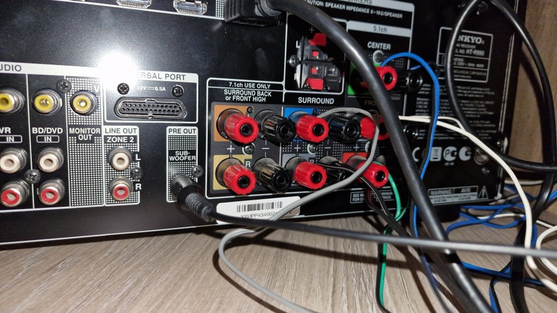

Afbeeldingslocatie: https://tweakers.net/i/IBmrY9P6RdJG57dYMW4Aj0jqRxk=/800x/filters:strip_icc():strip_exif()/f/image/3IduY1xDqgWmY4TosZFPiDvP.jpg?f=fotoalbum_large
Zover ik weet wel. Front speaker op front, center speaker op center en surround speaker op surround. Subwoofer op subwoofer pre out en de hdmi op hdmi out ( hdmi arc op de tv )

Receiver teruggezet naar Factory Defaults? Zo veel makkelijker dan vanuit een bestaande config terug te gaan werken. Het niet krijgen van een test toon maar wel een +6 dB in Audyssey klopt mijns inziens niet. De subwoofer moet ooit door Audyssey zijn herkend anders zet die geen waardes. Vandaar dat ik het idee heb dat er niet vanaf nul wordt begonnen. Als je de receiver reset hebt dan Audyssey uitvoeren. Vanuit daar kan er verder gewerkt worden naar de issues. Al staat het eerste probleem letterlijk in de handleiding van de subwoofer.

Het deel van crossover op de subwoofer haal ik net weg. Afbeelding van de subwoofer liet mij zien dat dit een zeer basaal model is met extreem weinig instellingen. Als Audyssey de subwoofer niet herkent dan toch de knop op de subwoofer eens verder open draaien? Er valt weinig verder aan te doen. Als Audyssey de subwoofer niet herkent betekent het simpelweg dat het geluid niet hard genoeg uit de subwoofer komt om door de microfoon op te worden gevangen. Volume verhogen op de subwoofer is dan het enige wat je kan doen. Of je akoestiek moet zo slecht zijn dat alle lage tonen dood slaan in de ruimte, dan heb je een andere uitdaging.

Het gekke is dat ik de eerste keer Audyssey wel een test toon kreeg via de sub maar na verdere calibraties niet meer. Volume lijkt me niet uit moeten maken, volgens de handleiding moet je de gain knop op de sub op thx position zetten ( ongeveer 1/3e open ) dit heb ik dan ook gedaan. Akoestiek heb ik geen verstand van, maar heb niet zo'n hele grote kamer dus dit lijkt me wel prima denk ik dan hahah.
