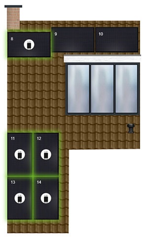

Hallo, ik lees alweer een tijdje mee over het zonnepanelen topic en ben nu ook wat offertes gaan uitzetten voor mijn dak. Graag zou ik deze hier even tegen licht houden en wat onafhankelijke meningen horen.

legplan:
Afbeeldingslocatie: https://tweakers.net/i/xwfrftIk1-RZM-qWmdxx9hz3-XI=/full-fit-in/4920x3264/filters:max_bytes(3145728):no_upscale():strip_icc():fill(white):strip_exif()/f/image/QG3SQRNsZ5PK8LWaaTQUpxNq.jpg?f=user_largeAfbeeldingslocatie: https://tweakers.net/i/2FRSy-J543BSBV2ID0T6AVbe7SE=/full-fit-in/4920x3264/filters:max_bytes(3145728):no_upscale():strip_icc():fill(white):strip_exif()/f/image/VWtoHCnL8tXyxwTxMjmSodet.jpg?f=user_large

Het legplan van zonneplan was ook wat ik in m'n hoofd had, het legplan van de lokale partij is alleen mogelijk met enphase lijkt me, vanwege de schaduw van de dakkapel.

Duidelijk Zonneplan. Prima offerte, betrouwbare partij die ook nu nog gewoon kan communiceren, en dat vindt ik ernstig voor hen pleiten.
Ik vermoed dat zonneplan geen panelen naast de dakkapel suggereert vanwege wat lagere opbrengst... Maar ik zou toch graag willen zien wat de extra opbrengst zou zijn. Of het al dan niet uit kan ze toch te leggen is afhankelijk van stroomprijs/teruglever tarief waar je mee wil rekenen vs legkosten...

Zij (zelfstroom) leveren 400watt panelen die wat groter zijn, maar daarvan zou ik er 6 op de achterkant kwijt kunnen (en dan 8 voor (2 boven dakkapel en 4 onder en 2 er naast zo ver mogelijk van de dakkapel)) (ze zijn 1925x1040 groot)
14 x 'Phono' 400 WP
1x Growatt omvormer
Netto (na terruggave) 5021,-
Daar zou dan de kosten voor 6 optimizers bijkomen (zeg, 6 * 60,-), voor totaal van 5381,- (0,96/Wp)
Dat zou dan 420 meer wattpiek opleveren voor 500,- minder. Mis ik iets? Kan dat zo (met 6 op 1 string en 8 op de andere)?

Dat zou ook een prima oplossing moeten zijn.
Details... Afhankelijk van welke omvormer ze pakken.
In de basis geef ik bij 5kW de voorkeur aan 3-fase - Wat is je huidige aansluiting?
