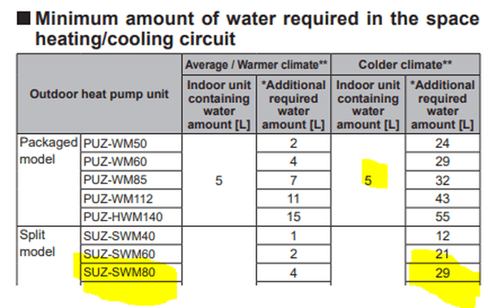

Databook was het inderdaad.
Afbeeldingslocatie: https://tweakers.net/i/UG9TJcRhMXi3eGV-Bnd8nxFoIt4=/full-fit-in/4000x4000/filters:no_upscale():fill(white):strip_exif()/f/image/5X1A2nliW9wsxy1iobaE96du.png?f=user_large
Bang voor pendelen omdat het systeem de minimale warmte-afgifte kan realiseren. De 5kW heeft een iets lager minimum vermogen zie ik, daarom twijfel ik daarover, kan deze twijfel alleen niet onderbouwen. Als dan een installateur begint te schermen met dat ze een buffervat erin willen om pendelen te voorkomen wordt dat extra aangewakkerd. Alhoewel ik ook wel snap dat een buffer van 40L in circa 5 min opgewarmd is dus voor zover de buffer :9

Tegen pendelen gaat die buffer nooit helpen. Want er zit altijd al wat warm water in je buffer, en je WP verpompt ca 15 lpm. Dus dat scheelt 2 minuten. Niks dus. Die buffer moet gewoon weg. Die kost je alleen maar geld en rendement en levert je slechts frustratie op, omdat je de primaire en secundaire flow op elkaar af moet zien te stemmen.
Je heb overigens hierboven in de tabel de verkeerde kolom geselecteerd. NL valt onder "average" climate. Waterhoeveelheid voor defrosts is dus geen probleem.
Nu alleen je minimale afgifte nog. M.b.v. de tabellen op https://www.vloerverwarmi...s=warmte-afgifte-tabellen kun je uitrekenen hoeveel afgifte je hebt en welke watertemperatuur je zou moeten hebben om het minimum vermogen van je WP kwijt te worden.
Overigens zou de 40VA goed genoeg zijn tot een gasverbruik van 1100 m³ (omgekeerde koevlaasformule). Dus die is voor jou misschien nog niet zo gek.
