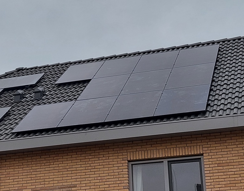

Afbeeldingslocatie: https://tweakers.net/i/0GIBKz_I6DwlZ7Y370pgZTrwd4s=/x800/filters:strip_icc():strip_exif()/f/image/BurlCBKhU0iqUaqLziypA9AH.jpg?f=fotoalbum_large
Mooiste vind ik toch 12 panelen en dan op een 3-fase omvormer. (of dat dan growatt of iets anders is maakt niet zo veel uit, bij geen schaduw)
Vaak wil met 3-fase aansluiting niet hoger gaan dan een 1-fase 3680 watt omvormer, vandaar de keuze voor 3-fase omvormer.

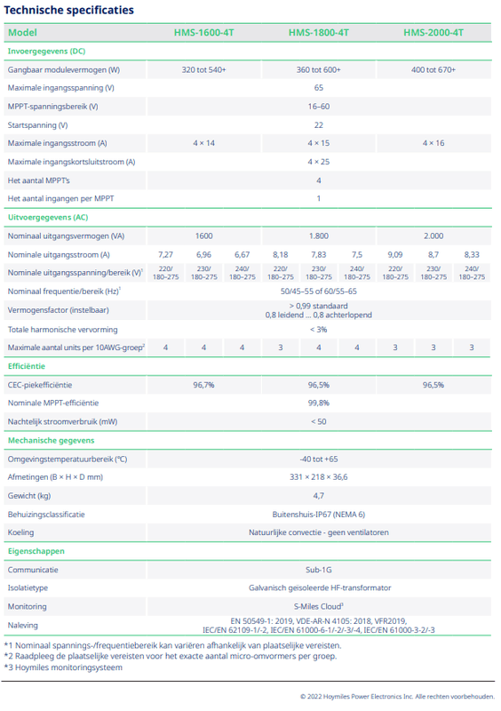

Wat betreft APS omvormers, het is QS1 micro omvormer. Er staat ook dat het voor 4 zonnepanelen is met onafhankelijke MPPT, betekend dat dat ik dan 11 panelen / 4 = 3 van deze micro omvormers krijg?
Heb even de fact sheet bijgevoegd:
Members only:
Wat is gangbaar om dit te monitoren? Ik hoop dat ze wel iets aanbieden qua monitoring/uitlezen.

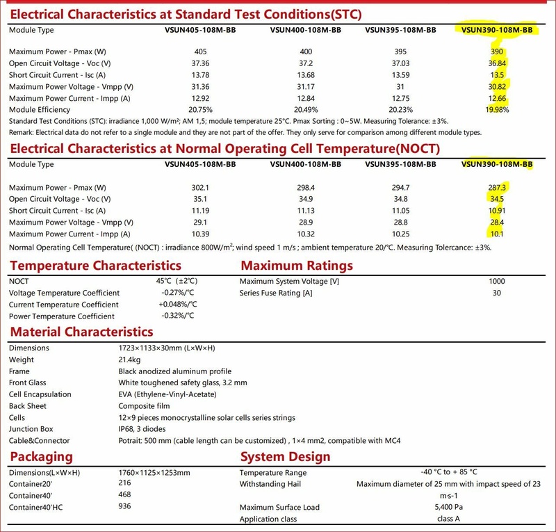

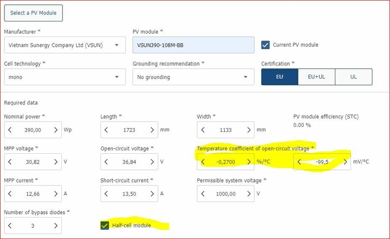

Nee, die kende ik niet, maar ik heb even uitgeprobeerd wat je hebt beschreven.
Echter, kan ik niet de juiste zonnepaneel terugvinden, dus ik heb per ongeluk zelf 1 toegevoegd: VSUN390-108M-BB
Afbeeldingslocatie: https://tweakers.net/i/nxF83ZprJ-fcNPzgFCIgnwNBr-c=/800x/filters:strip_icc():strip_exif()/f/image/z6831H0RXTqDWM4KqQAeRMZP.jpg?f=fotoalbum_large
Ik weet alleen niet wat de juiste waarde moet zijn voor Temperature coefficient of open-circuit voltage en of half-cell module moet worden aangevinkt, aangezien het geen half cellen zijn (of toch wel)?
Afbeeldingslocatie: https://tweakers.net/i/9JpKv1xBSBNgtfiqmt_CXetvyM0=/800x/filters:strip_icc():strip_exif()/f/image/iKu1rA9122pK1Hb10NeasuqQ.jpg?f=fotoalbum_large
Op basis van de door mij ingevoerde locatie met 20 graden op zuid (zuidzuidwest) en 47 graden helling) en op basis van jouw voorbeeld mbt de omvormer, kom ik uit op:
Afbeeldingslocatie: https://tweakers.net/i/9t4pyKhRHGFHg3Nbdeu1P4eH47Q=/232x232/filters:strip_icc():strip_exif()/f/image/IzPNsi5wbiePdxLKblNexPk2.jpg?f=fotoalbum_tileAfbeeldingslocatie: https://tweakers.net/i/uM8P44nPMT0Nhb6IqNFQxKcl6Fc=/232x232/filters:strip_icc():strip_exif()/f/image/d5YBwWBmfzWZZ6oWoCyEc7aZ.jpg?f=fotoalbum_tile
Het verschil op jaarbasis is dus 28 kWh, is dat de moeite waard om voor een andere omvormer te gaan?

Update na een ruime half jaar wachten en uitstel, krijg ik het volgende in mijn postvak:
Members only:
Onderstaande is een productsheet van Hoymiles, maar ze zeggen niet erbij welke het wordt.
Afbeeldingslocatie: https://tweakers.net/i/jwm1oYoPSn_CWveNv4Hq9bY07mU=/x800/filters:strip_exif()/f/image/77daoLeIFBtrVU24mrvRafmf.png?f=fotoalbum_largeAfbeeldingslocatie: https://tweakers.net/i/ey3E_Ib0gzBTnhlDzxYDmIxekIU=/x800/filters:strip_exif()/f/image/FnwY4n11y7bdBgAkbMN7FNsk.png?f=fotoalbum_large
Ze sturen bovenstaande mail na 5 uur en maandagochtend komen ze installeren, lijkt mij een rare werkwijze.
Ik vraag mij af of Hoymiles beter is dan de oorspronkelijke QS1 van APSystems. Wie kan mij hier meer over vertellen en of ik dit wel moet laten uitvoeren?
[ Voor 19% gewijzigd door frietzak11 op 28-10-2022 18:30 ]
  • JvS
  • Laatst online: 10-05 16:32
JvS
Ik heb hem zelf ook
Als je nog steeds 1 euro per Wp betaalt, gewoon laten komen. Die Hoymiles dingen zijn ook prima.
Of het beter is weet ik niet. Ik heb zelf APS DS3 met (495wp panelen) en heb volgens mij een prima opbrengst.

JvS schreef op vrijdag 28 oktober 2022 @ 18:49:
Ja, ik betaal nog steeds 1 euro per Wp, dus daar zijn ze gelijk gebleven, echter weet ik dus niet hoe Hoymiles zich verhoudt tov QS1 van APsystems.
Ik denk dat ik het maar gewoon moet laten uitvoeren, want ze zijn schaars en uitstellen kost op de lange termijn meer geld.
  • JvS
JvS
Ik heb hem zelf ook
frietzak11 schreef op zondag 30 oktober 2022 @ 12:12:
De "slechtste" hoymiles is op geen enkele papieren spec slechter dan de QS1 van APS. Hoger vermogen (levert niet echt veel op, maar als de zon op een natte koele meidag doorbreekt heb je heel kort 400watt per paneel ipv 350, toch leuk :P), lagere opstartspanning (start eerder op, gaat langer door op de dag).
Ik zou me er niet al te druk om maken. ENige is dat de monitoring voor mij onbekend is (als je dat erbij hebt).

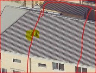

Ze zitten erop:Afbeeldingslocatie: https://tweakers.net/i/kpkcx_1p1uvBUi7bKnLT3eq_c0M=/800x/filters:strip_icc():strip_exif()/f/image/Dm7Qpc0DAOjpbfK8TetOygFo.jpg?f=fotoalbum_large
Zo zonde, de monteurs zeiden dat de 12e er wel op kan, en vond het maar vreemd dat ik zo'n legplan aangeboden kreeg.
Weet iemand hoe ik die 12e het beste nog kan bijplaatsen of moet ik dat maar doen als ik ander dakvlak ook vol wil leggen na het plaatsen van een dakkapel?
  • kleinelievewolff
  • Laatst online: 06:28
Inderdaad jammer ja. Dat pijpje is zo laag, daar ga je totaal geen last van krijgen qua schaduw.
