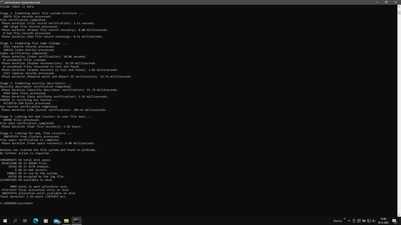

Met "chkdsk /B" (eigenlijk heb ik "/r /b /scan" gebruikt) kom ik nu op de volgende resultaten uit:
Windows has made corrections to the file system.
No further action is required.
1901084671 KB total disk space.
737693048 KB in 69944 files.
19216 KB in 4572 indexes.
0 KB in bad sectors.
260051 KB in use by the system.
65536 KB occupied by the log file.
1163112356 KB available on disk.
4096 bytes in each allocation unit.
475271167 total allocation units on disk.
290778089 allocation units available on disk.
Total duration: 2.17 hours (7816577 ms).
Lijkt me nu dus prima te zijn. Denk dat het toch oude informatie was die nog opgeslagen was in logs o.i.d.

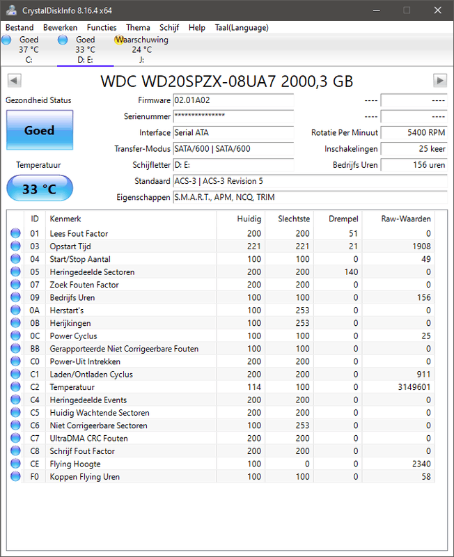

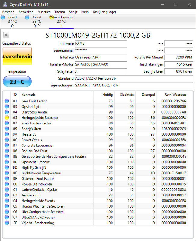

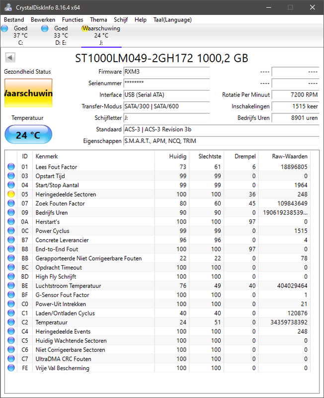

Ik heb de betreffende HDD nu via een USB controller aan de laptop hangen. En ik krijg vrijwel direct een (gele) waarschuwingsmelding met CrystalDisk op ID 05 "heringedeelde sectoren".
Verder zie ik niet meteen meer info of wat het inhoud.

Mijn nieuwe schijf:
Afbeeldingslocatie: https://tweakers.net/i/aiI4BTBAU2iXTkuCPw1aXat-oPA=/x800/filters:strip_exif()/f/image/0VSvElxhjL7EOZtwUekUBLOR.png?f=fotoalbum_large
Mijn oude schijf:
Afbeeldingslocatie: https://tweakers.net/i/Y-eHcd7W3hF5J-Ivq-fUQmmhPpg=/x800/filters:strip_exif()/f/image/g1pUwUCrT1nKZtOT9BWCOEPu.png?f=fotoalbum_large
248 klinkt inderdaad vrij heftig ja. Enig idee wat dit kan inhouden voor mijn data?
