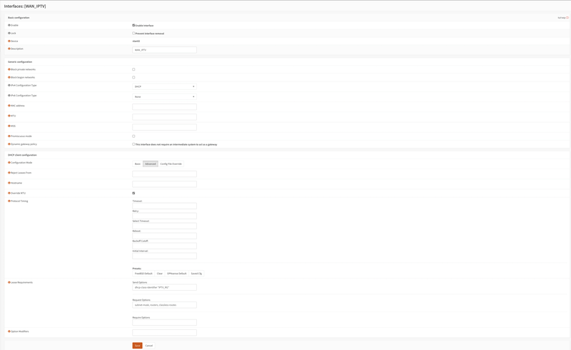

Ik krijg een ip adres op het IPTV VLAN mbv de DHCP option.
Afbeeldingslocatie: https://tweakers.net/i/ymz2cKBdgTf-Hn7ZhJxiZheRMxE=/800x/filters:strip_exif()/f/image/2M7vJK2daADSDIaGQGt7Druy.png?f=fotoalbum_large
Default gateway staat op WAN (zodat gewoon internetverkeer naar WAN gaat en niet naar het IPTV netwerk).

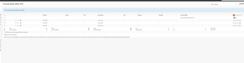

Firewallinstellingen IPTV_WAN:
Afbeeldingslocatie: https://tweakers.net/i/s_KbvKNAmnBV4xNAm5Yi48QpROM=/800x/filters:strip_exif()/f/image/lYJchygD7FzlPwFs7EKFtb1g.png?f=fotoalbum_large

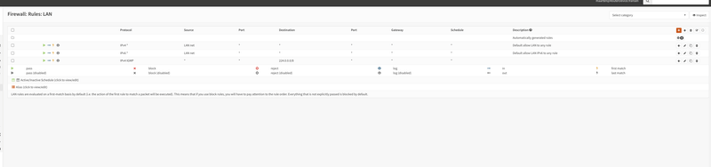

Firewallinstellingen LAN (tv-ontvangers hangen in het gewone LAN):
Afbeeldingslocatie: https://tweakers.net/i/cMhjzgtm3GTClwFKMCRs8YTXjmQ=/800x/filters:strip_exif()/f/image/VS9uA0wCKcxtNlXka8sbIUlQ.png?f=fotoalbum_large

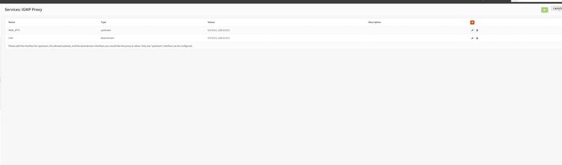

IGMP Proxy:
Afbeeldingslocatie: https://tweakers.net/i/n6fOZRCeIYe7wuFL0R9msQ7DQj8=/800x/filters:strip_exif()/f/image/DdPPi123it8WQntucfF8aoyu.png?f=fotoalbum_large

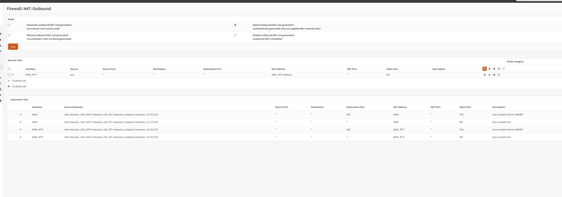

NAT-regel:
Afbeeldingslocatie: https://tweakers.net/i/3EKKhMH188lvwBBU27g0fn2NfC8=/800x/filters:strip_exif()/f/image/Lsh8HsQ1ZWMHtED2jZgDU6BR.png?f=fotoalbum_large
