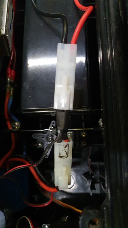

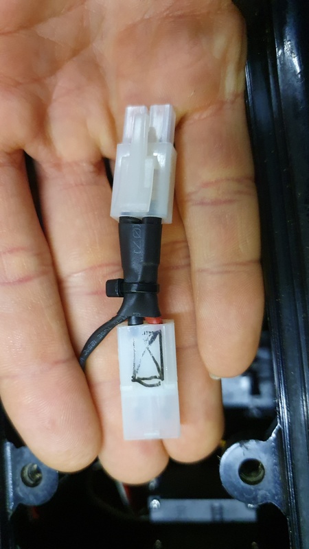

bij mijn voerboot heb ik gewoon de hoofd accu (lifepo4) afgetakt voor de dieptemeter
Afbeeldingslocatie: https://tweakers.net/i/KEDcJLdMSmq4SEpLgaZVfTtypu4=/x800/filters:strip_icc():strip_exif()/f/image/fPASQNdFmr1SFxSJXps5nisq.jpg?f=fotoalbum_large
Afbeeldingslocatie: https://tweakers.net/i/ti9pU2bg4QAhIhKc4eeS7J6XVf8=/x800/filters:strip_icc():strip_exif()/f/image/ylgo4KEzD5JPFXI7rm24Dpbx.jpg?f=fotoalbum_large

Thanks voor jullie reactie. Het aftakken is een goede optie.
Heb een RT4 voerboot en daar komt ook een 12 volts Li-ion voor de lichten... plaats genoeg ervoor.
