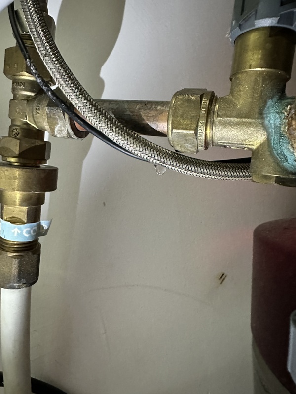

  • GoEV6
  • Laatst online: 21:59
killerbee1958 schreef op zaterdag 27 september 2025 @ 08:06:
Even melden dat mijn probleem is opgelost.
Ik belde maar even naar Quooker omdat de lekkage te heftig was om 4 dagen op een service call te wachten,
Kreeg een duidelijk goed opgeleide dame aan de telefoon die middels een remote video sessie een keurige probleem diagnose deed.
Het water kwam duidelijk via een natte aluminium slang en drupte vandaar op de zwarte slang en druk ventiel.
De conclusie was een kapotte cartridge in de kraan. (onderdeel van 50 euro)
Onderdeel zou per post er ook pas na 4 dagen zijn maar er was zeer goede medewerking van Quooker door mij het onderdeel op te laten halen in het magazijn Ridderkerk (ik woon daar redelijk dichtbij)
Instructies bij het onderdeel zijn zeer duidelijk en binnen 30 minuten had ik het onderdeel gisteren vervangen.
Vannochtend inderdaad, zoals ik al meteen na reparatie zag, is mijn keukenkastje weer droog.
Ik heb geen enkele band met Quooker maar wil hier toch even complimenten voor de uitstekende ondersteuning vanuit Quooker plaatsen.
Hier denk ik hetzelfde probleem. Nat keukenkastje en druppel na druppel aan RVS kleurige leiding die van/naar de kraan gaat. Had jij dit ook? En is er een linkje naar het onderdeel om te vervangen om dit op te lossen?
Afbeeldingslocatie: https://tweakers.net/i/tscuVR3UTlIdQyyKSmQgfEI5acs=/x800/filters:strip_icc():strip_exif()/f/image/SYH5ny6TbkDONCERhWbvcML1.jpg?f=fotoalbum_large
  • killerbee1958
  • Laatst online: 18-10 09:18
GoEV6 schreef op zaterdag 27 december 2025 @ 21:45:
Yep,
dit lijkt inderdaad heel veel op het probleem wat ik had.
Ik heb geen link naar het onderdeel maar als je quooker belt dan kan de serviceafdeling je uitstekend helpen.
Benodigde onderdeel heet serviceset Flex cartridge NL en kostte mij toen 41,32 ex BTW.
Vervanging van de flex cartridge was super simpel
Suc6 met je reparatie
