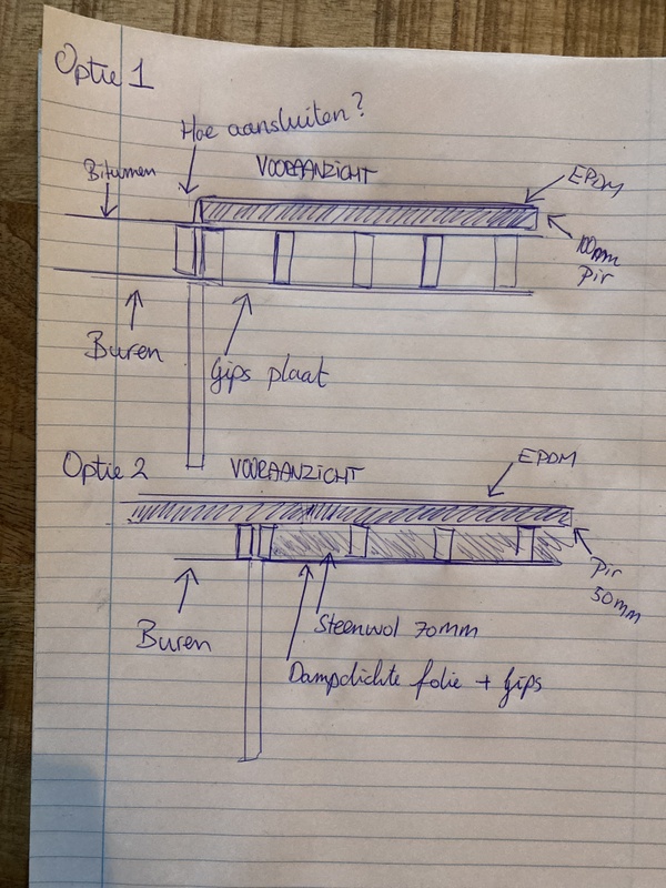

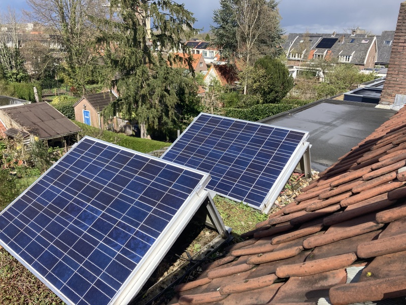

Beste forumleden,
ik heb recent een huis gekocht uit 1914. Nu heb ik lekkage op een bitumen dak. De lekkage was al bekend bij de verkoop. De dakkapel is geschakeld met aan beide kanten de dakkapel van de buren (zie fotos). 1 van de buren heeft nog bitumen, de andere heeft EPDM, vrij recent erop gezet. Nu wil ik sowieso het bitumen van mijn dak voor EPDM vervangen maar ik loop tegen een aantal problemen aan als ik de boel nog extra wil isoleren. Op dit moment ligt er 50mm pir onder het bitumen maar dat is te weinig voor goede isolatie. Ik zou graag 100mm erop willen leggen, maar dan wordt mijn dak 5 cm hoger dan de buren. Ik weet niet precies hoe ik dit dan moet aansluiten bij de buren en zou daar graag een advies van jullie willen krijgen. Tevens denk ik dat dit visueel niet al te mooi is. Een andere optie is om de pir van 50mm te laten zitten en aan de binnenkant 70mm steenwol aan te brengen en dan af te dichten met een dampdichte folie.
Zouden jullie mij kunnen adviseren en welke van de opties het meest geschikt is? Ik heb ook een teken toegevoegd met optie 1 (dikkere laag PIR) en optie 2 zowel van boven als onder plat dak isoleren.

Gezien je huidige opbouw zou ik zeggen, binnenkant met steenwol isoleren en klimaatfolie gebruiken. Door de dampdichte laag dakbedekking aan de buitenkant is het gebruiken van een dampdichte folie aan de binnenkant een heel slecht idee.

Je zou een 'gootje' kunnen uitsparen tpv het boeideel.
_____........|
......... \___/|
_________| Dikke gedeelte 100mm en het lagere gedeelte 50 mm
Buitenaf isoleren is beter dan binnenuit.
