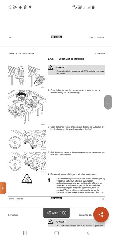

Mijn remeha calenta is nu ongeveer 6 jaar oud en hebben eigenlijk nooit geen water moeten bijlaten op het circuit van de chauffages nu begint deze aan de lage kant te komen nml 1,1 bar en deze schommelt bij de opstart tot 1.0 dus te laag maar toen ik deze wou bijvullen met de disconnector zoals in de handleiding van remaha beschreven lukte dit niet, installateur laten komen deze wist te vertellen dat deze nooit goed werkte en wou er een nieuw vulsysteem opzetten met kraantjes en darm nu is mijn vraag of dit echt de enige oplossing is want heb ondertss ook een nieuwe disconnector gestoken en deze blijkt het ook niet te doen of ligt het misschien aan de leidingen naar de disconnector die verstopt zijn ofzo?

Wat is dat voor appendage? Vult deze de installatie zelf bij wanneer de druk te laag word?

Heb ik zelf ook zitten om mijn Remeha Calenta, zijn 2 kraantjes en een beveiligde terugslagklep ertussen. Heb deze al "regelmatig" gebruikt (er is al het een en ander verbouwd geweest hier) zonder problemen. Gewoon beide openzetten, en eenmaal op druk beide dichtzetten.

Ja dit heb ik al verschillende keren gedaan en dacht dus dat er iets scheelde met de beveiligde terugslagklep aangezien enkele jaren niet gebruikt dus nieuwe disconnector besteld (+-60euro) de oude ertussenuit de nieuwe ertussen maar de druk gaat niet omhoog heb nu ook is geprobeerd met de 2 kraantjes niet volledig open te draaien maar nog altijd niks.
Zou dit een verstopping kunnen zijn in de flexibel die van aanvoer water komt naar ingang disconnector?

Kun je dat ding niet gewoon weglaten en gewoon een vulkraan op de aanvoer of de retourleiding plaatsen.
Leuk bedacht van Remeha maar gewoon bijvullen met een tapkraan is toch net zo makkelijk en net zo snel.
Die keerklep is om geen verontreinigd water uit de installatie in het leidingwater te laten terugstromen. Die keerklep is verplicht .
Maar heb je die automatische bijvulinrichting soms verkeerd om geïnstalleerd? Want dan houd die keerklep juist het leidingwater tegen en wordt je installatie niet bijgevuld.

Normaal gezien niet er staat een pijl op de disconnector die volgens mij de waterrichting aangeeft en deze heb ik gerespecteerd dus zie geen andere mogelijkheid en de aansluiting komt ook overeen met de tekening van remeha dus ...
En het is ook niet automatisch je moet nog altijd de 2 kraantjes open zetten en trg dicht. Er is al wel een automatisch systeem hebk gezien maar dat is nog iets anders.
Had de opstelling graag zo gehouden aangezien ik geen prof ben op gebied van sanitair en mij het gemakkelijk leek om deze gwn te vervangen en probleem opgelost maarja. 😉

Ik weet het maar geeft nog geen storing volgens handleiding van remeha pas op 0,8 maar wil hem toch zoals voorgeschreven vullen tot 1,5 - 2 bar en liefst langs de voorgeschreven manier dmv de 2 kraantjes van disconnector daarom ook nieuwe aangeschaft om dit ongemak te verhelpen wat mij logisch leek door slechtwerkende trgslagklep ofzo maar blijkbaar zit er nog ergens iets mis want de nieuwe disconnector vult het circuit ook niet aan.

Er was dus niks mis met disconnector die volgens de vorige onderhoudstechnieker stuk was zelfs nadat hij er 3 maal met zijn sleutel een tik tegen gaf en er niks gebeurden. Gelukkig heb ik de volgende afspraak kunnen tegenhouden omdat ik het niet zag zitten dat zijn collega volledig nieuw vulsysteem zou steken met darm en vulkraan. Nu ben ikzelf ook in de fout gegaan door dit niet na te checken en gwn nieuwe disconnector te bestellen. Maar het probleem zat hem dus niet in de disconnector maar in de bocht van de flexibele aanvoer naar disconnector daarom dat ik deze ook heb kunnen wisselen zonder druk af te laten 😉
Ik wil toch iedereen bedanken voor de reacties want ondanks dat er geen oplossing gegeven is heeft dit er toch toe geleid dat ik zekerder werd van een verstopping.
