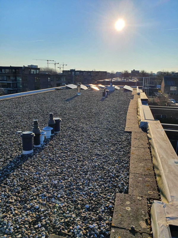

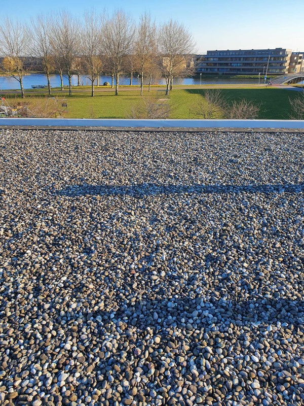

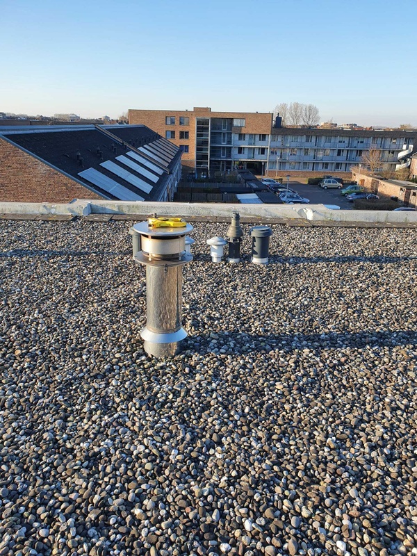

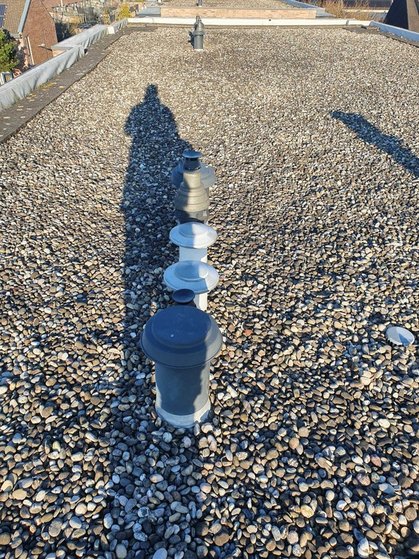

Foto's
De foto's zijn gemaakt op 8 maart 2022 om 08:30 uur.

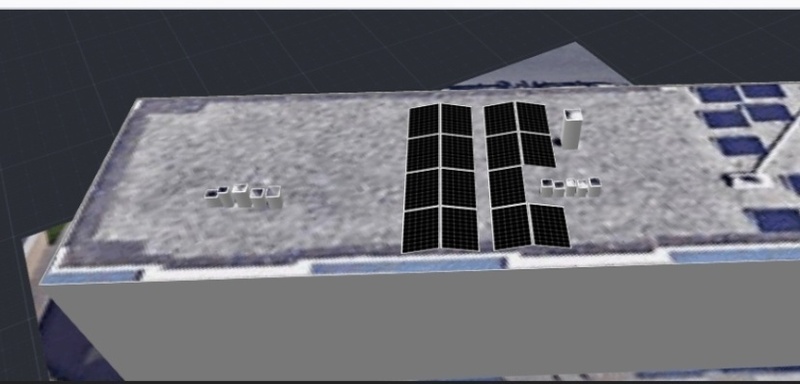

Schoorsteen buren
Afbeeldingslocatie: https://tweakers.net/i/iwvRVZbgYsmk_QIZXtJZzx6gDiw=/x800/filters:strip_icc():strip_exif()/f/image/BIK4ngJDduqXiZzJHHy7iwL2.jpg?f=fotoalbum_large
Obstakels op dak buren en van ons - deel 1
Afbeeldingslocatie: https://tweakers.net/i/FuO-WGZ5dvCxerZvxvVhxl9O68M=/x800/filters:strip_icc():strip_exif()/f/image/gBhShoCH79oVxXkklcaiftIa.jpg?f=fotoalbum_large
Obstakels op dak buren en van ons - deel 2
Afbeeldingslocatie: https://tweakers.net/i/4YnQW4e6vzR9kOLuMnXFibBUvb0=/x800/filters:strip_icc():strip_exif()/f/image/tA4fkfjsqHcJp4adDy3EtFcQ.jpg?f=fotoalbum_large
Ons dak
Afbeeldingslocatie: https://tweakers.net/i/dERT-s5uXgv-ZMPsgQitI5o-LsE=/x800/filters:strip_icc():strip_exif()/f/image/w7otrzPQW0vdz2mczMxOWeod.jpg?f=fotoalbum_large
Overzicht dak
Afbeeldingslocatie: https://tweakers.net/i/Jx1-18jAopSRWmHdwG5iDetPqpQ=/x800/filters:strip_icc():strip_exif()/f/image/Q2n28IyVPWj27TI2LBln1Der.jpg?f=fotoalbum_large

SolarEdge is het niet waard in zo'n simpele situatie, nee, tenzij je waarde hecht aan per paneel monitoren en laag voltage bij storing ipv volledig hoog DC voltage.
De grote vraag is wat er maximaal past en of dat binnen je budget is. Je offertes zijn allemaal ruim binnen budget dus misschien kan er meer. Je zegt dat je voorkeur oost/west is voor spreiding ivm afbouw salderen. Goed idee, verkeerde reden :p. Op plat dak is de spreiding op alle richtingen verwaarloosbaar dus daar hoef je het niet voor te doen, maar omdat je met dakjes domweg meer panelen kwijt kunt dan alles op zuid levert dat meer op, en dat is wel relevant wanneer salderen eraf gaat. Daarmee wek je in een groter deel van het jaar genoeg op om je verbruik te dekken zodat je niet hoeft in te kopen.
Maar goed, zijn de huidige offertes oost/west en zo ja, hoe vol zit het? Ik vermoed redelijk vol aangezien het 40 m2 is en ik op ongeveer 45 m2 systeem in m'n sig kwijt kan, maar precies kijken kan geen kwaad. Mijn panelen zijn wel een stukje groter dan wat je geoffreerd hebt gekregen.

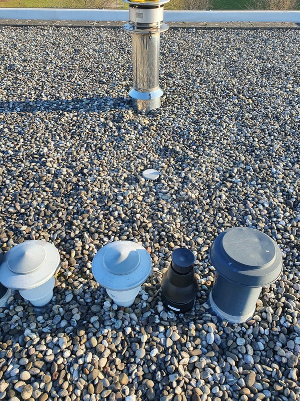

Die doorvoeren waar je nu een paneel mist, klopt het dat daar de kap makkelijk van af kan? Wat voor pijpen zijn dat daar links precies? Afhankelijk van hoeveel ruimte er precies tussen zit (frame moet uiteraard passen) zou je de de o/w ipv in 2 dakjes ook \/\/ kunnen leggen zodat de hoge kant van het paneel boven die pijpjes zit. Met zij- en achterplaten is dat dan beschermd zelfs zonder kap.
Zo dus:
Afbeeldingslocatie: https://tweakers.net/i/pUYRjDKfwuSTtwKEMN9BVgAb4yE=/234x176/filters:strip_icc():strip_exif()/f/image/JuuIItO3rBZvkiTMKURzoCk6.jpg?f=fotoalbum_medium
Bij mij ligt het niet over pijpen heen (kan die kap er niet afhalen want dat zit met 1 stuk aan de buis van de MV), maar wellicht kan dat bij jou wel.
PV is nuttiger dan een zonneboiler tenzij je een zwembad hebt (of andere grote verbruiker in de zomer) dus daar zou ik niet naar kijken.
In de toekomst, mocht je voor een WP willen gaan kan je altijd nog een paneel weghalen. Met de huidige prijzen is dat paneel tegen die tijd waarschijnlijk allang terugverdiend en als de plannen veranderen heb je gewoon een paneel meer.

Goede vraag, moet bekennen dat ik zelf pas 1 keer op het dak ben geweest omdat het via de buren hun kooiladder moet. Ik kan de vraag over de kapjes wel neerleggen bij de dakdekker die het dak reeds 2 keer geïnspecteerd heeft.
Op de foto's zie je 6 pijpjes achter elkaar staan, dat is voor twee huizen, oftewel 3 voor ons, 3 voor de buren. Het betreft sowieso een rookgasafvoer, een wtw-doorvoer en een (?) 😂

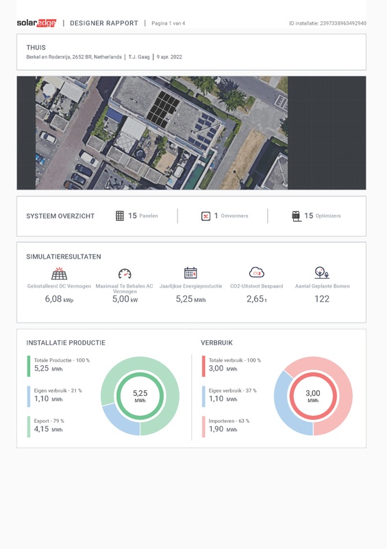

Helder, laten we dan gewoon zo veel mogelijk PV op het dak leggen! Met ons waterverbruik van 130 m³ per jaar. Moeten we denk ook wel voldoende hebben aan de wateropslag van de WP.

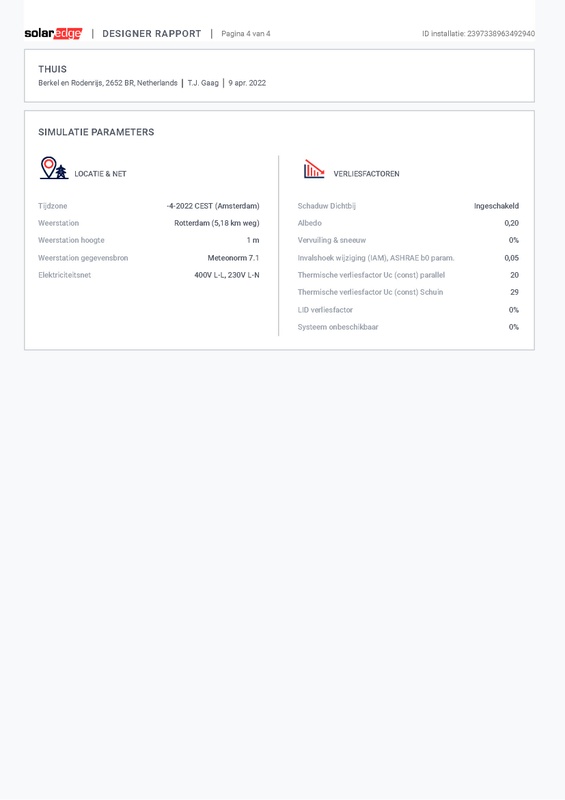

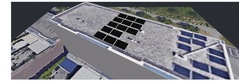

@Ronald zou jij eens naar deze rapporten wilen kijken. Dit betreft het eerste bedachte scenario, die dus iets verandert is door de kleine obstakels, maar de basis voor de te verwachte opbrengst in kWh moet overeind blijven, eens?
Zou jij in mijn geval ook SE met Optimizers afraden en gewoon voor de goedkopere Goodwe gaan?
Afbeeldingslocatie: https://tweakers.net/i/hN8CCJWLsqC-KPjT3Le0alvvoFU=/800x/filters:strip_icc():strip_exif()/f/image/JRBIlx2ZH1kacbjMhnECdkgp.jpg?f=fotoalbum_large
Afbeeldingslocatie: https://tweakers.net/i/Eag6ex4wjae1_mGjywT4nhEkGy8=/800x/filters:strip_icc():strip_exif()/f/image/jkNyPwMciBd5fZijHEQUXTiC.jpg?f=fotoalbum_large

Het in een W leggen geeft schaduw op het middendakje als de zon onder de 13 graden (typische helling van zo'n systeem) of lager staat oost of west, maar dat zal op zo'n dak niet schokkend zijn en ruim gecompenseerd door een paneel extra. Het scheelt ook met schaduw van die hoge pijp. De dakranden en pijp is de reden dat het bij mij zo ligt.
Denk overigens wel aan de afstand tot de erfgrens en dakrand die je moet aanhouden om het vergunningsvrij te houden. Dus de afstand van je panelen tov de rand of grens mag niet groter zijn dan de hoogte van het hoogste punt van je panelen tov de rand of grens. Dat zou over de pijpen leggen eigenlijk sowieso onmogelijk maken.
Natuurlijk is dit alleen een ding als er iemand gaat klagen, dus als je te dichtbij moet komen kan je natuurlijk altijd kijken of je buur mee wilt doen en dus ook reden heeft dit ok te vinden. Ik zou ze sowieso proberen te overtuigen die grote pijp weg te halen :p. Waarom hebben zij die trouwens en jij niet? Houtkachel of open haard of zo? Wordt het echt gebruikt?
De afstand tussen de dakjes lijkt nu trouwens nog best veel dus daar valt ook wel wat te winnen.
@Ronald Als 15 v 16 al beter is dan is 14 v 15 dat natuurlijk zeker. Groter relatief verschil. Verder wel eens natuurlijk. Als zuid meer zou doen bij maximaal leggen dan zuid.

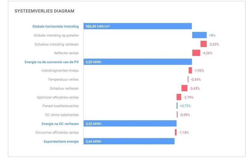

Zit er ook een opbrengst verlies diagram bij?

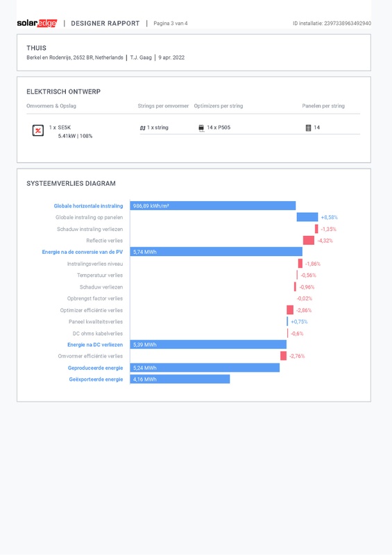

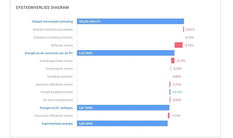

@Ronald Ja, zie hieronder.

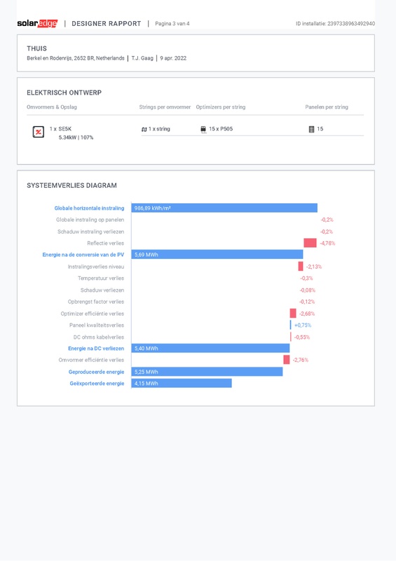

Zuid
Afbeeldingslocatie: https://tweakers.net/i/zpao-aOkNYxRY9pWanHgpo05NNg=/800x/filters:strip_icc():strip_exif()/f/image/VNeJqVeFOg4JzpQmnYOPuCAP.jpg?f=fotoalbum_large
Oost-West
Afbeeldingslocatie: https://tweakers.net/i/dhZRrCBfHnMRgmMwUYzueUFZFAM=/800x/filters:strip_icc():strip_exif()/f/image/96678ghpqtp5X71fOv3YV4al.jpg?f=fotoalbum_large
  • Ronald
  • Laatst online: 06:40
Die zien er op zich goed uit, maar ik heb een sterk vermoeden dat die met een 1 fase omvormer gemaakt zijn.
Je offertes zijn 3 fase, wat prima is, ik ben geen fan van 5kW op 1 fase... Maar het omvormer efficiëntie verlies is ernstig laag voor een 3 fase simulatie.
En daarmee kan ik wat belangrijke dingen niet zien in de simulatie.
Wat ook op valt is extreem hoog optimizer efficiëntie verlies bij de Zuid simulatie... Dat verwacht ik niet...

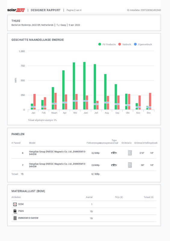

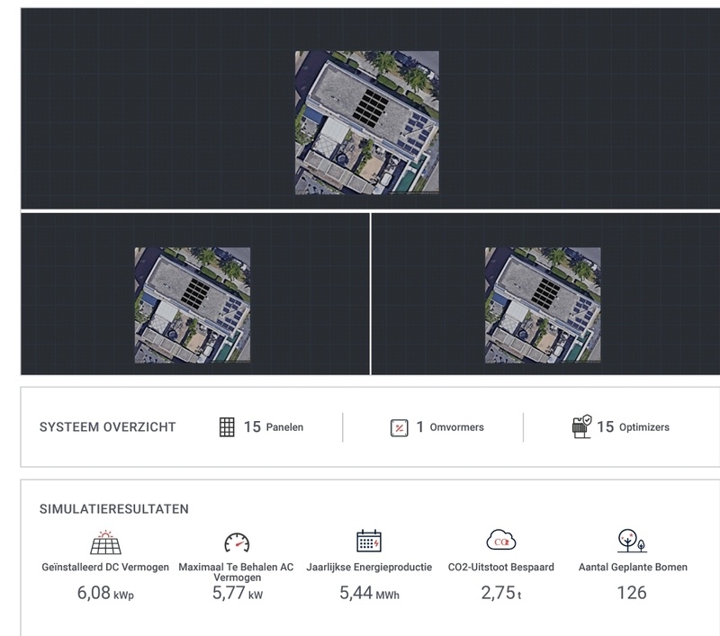

  • Trevvv
  • Registratie: September 2014
  • Laatst online: 29-06 20:47

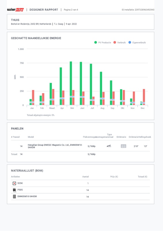

@Ronald Scherp, er zijn toentertijd inderdaad SE6000H omvormers gebruikt. Ik heb zojuist even zelf onderstaande in elkaar geknutseld. Bij beide simulaties heb ik dezelfde panelen, omvormer en optimizers gebruikt. Zie jij hier nog interessante uitkomsten terug? Volgens mij ontloopt het elkaar niet heel erg?
Afbeeldingslocatie: https://tweakers.net/i/7owHcZzofbmABFBO7G-_tIoVm4I=/x800/filters:strip_icc():strip_exif()/f/image/gPP8ryD0JnTTJxL943zPldZS.jpg?f=fotoalbum_large
Afbeeldingslocatie: https://tweakers.net/i/GLzoLZC35m3ezjPluZmP2QT5_U8=/x800/filters:strip_icc():strip_exif()/f/image/EkiQTRYo4CT2MtGAL0GEicAf.jpg?f=fotoalbum_large
Afbeeldingslocatie: https://tweakers.net/i/b0mPI5H0jMiAn_kP1PtBs4DvWT4=/x800/filters:strip_icc():strip_exif()/f/image/kHpmiUsvPPP0K0lWODERVFkG.jpg?f=fotoalbum_large
Afbeeldingslocatie: https://tweakers.net/i/XWUviA_NTK2AYLV_Cnal-BnbL6Y=/x800/filters:strip_icc():strip_exif()/f/image/okZjCUqIvPQwAMJK9b0Cgg6r.jpg?f=fotoalbum_large
Afbeeldingslocatie: https://tweakers.net/i/i7FIFGgXCq1Hm6r8TRXMfO2FI9M=/x800/filters:strip_icc():strip_exif()/f/image/NvnvxK4INTUOhtpa1NPapML9.jpg?f=fotoalbum_large
Afbeeldingslocatie: https://tweakers.net/i/EHvMZjZHVtHhzBqkNcgnSOKzAis=/x800/filters:strip_icc():strip_exif()/f/image/CyzoCsOgB9J5KzPkUgODFmMz.jpg?f=fotoalbum_large
Afbeeldingslocatie: https://tweakers.net/i/BiJb33h2EnTl72r3w2Ng_ty_M2k=/x800/filters:strip_icc():strip_exif()/f/image/CW75q3c19H5iabRmd871h8kN.jpg?f=fotoalbum_large
Afbeeldingslocatie: https://tweakers.net/i/gKrHDmXEJFL-3_3y9ak1vwIcqQY=/x800/filters:strip_icc():strip_exif()/f/image/UCzm33odcJpEnCUwsesguT3K.jpg?f=fotoalbum_large
  • Ronald
Die simulaties zien er meer uit zoals ik verwachtte.
En je hebt p505 gebruikt. Een optimizer uit de 80V serie. En dat moet ook, want string van 14/15 mag alleen met die serie uitgevoerd worden.
De offertes met s440 voldoen niet aan de ontwerp richtlijnen.
Je ziet nu ook dat het opbrengst verschil minimaal is, meer wat ik verwachtte dus.

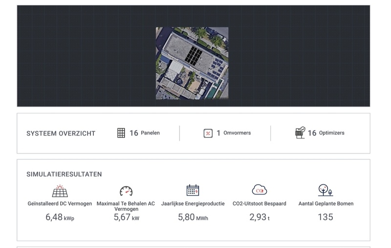

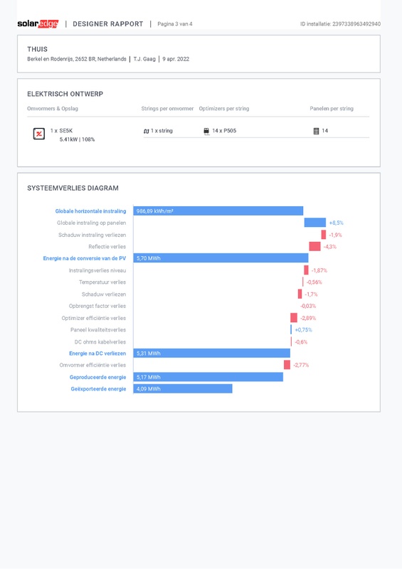

  • Trevvv
@Ronald Ik had de tussenruimte een beetje op de gok gedaan. :o
Volgens mij is 70 CM op een plat dak wenselijk, klopt dat? Echter kom ik met 70 cm niet uit, met 60 wel (voor 5 rijen).
Met het nieuwe SE rapport heb ik de OW-opstelling op 0,01 MWh benaderd, 5,24 MWh t.o.v. 5,25 MWh. _/-\o_
Ik begin nu weer te twijfelen naar welke opstelling de voorkeur zou moeten gaan, toch maar gewoon bij OW blijven? 8)7

  • Ronald
Bij gelijke opbrengst kost 14 panelen 300-350 minder ;)
Rij op rij afstand is gemiddeld 50 cm. Het veel gebruikte Solarstell connect kun je kiezen uit 32, 50 of 70cm.
Andere veel gebruikte Valk pro legsysteem heb ik zelf niet gebruikt ;)
