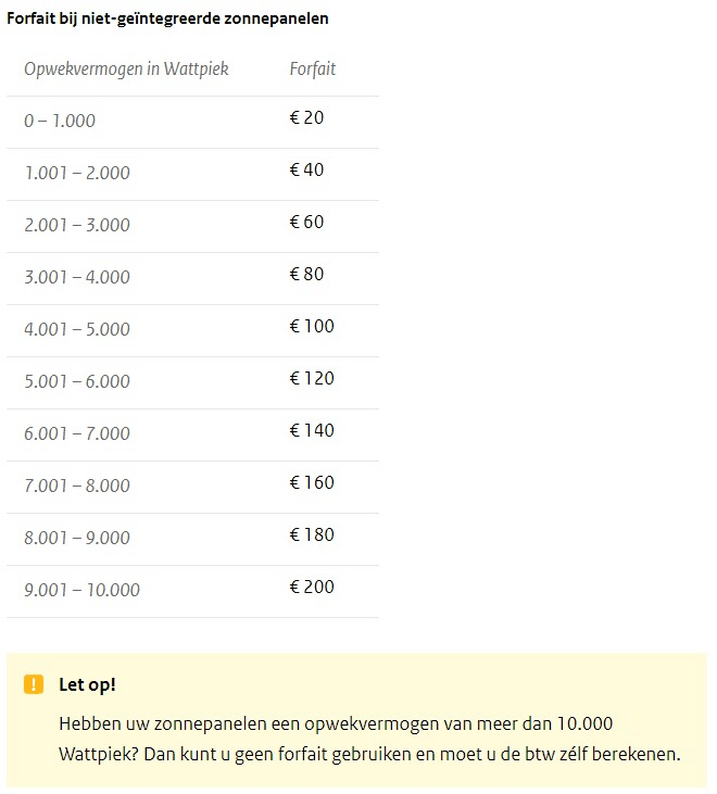

  • danda
  • Laatst online: 23-08 22:15
waar is die extra 100 euro van de BTW teruggave gebleven ? In de zak van de buurman?
[ Voor 18% gewijzigd door danda op 08-04-2022 16:59 ]
  • ds23man
  • Registratie: Oktober 2021
  • Laatst online: 21-11-2023
ds23man
Eenum
Forfaitair bedrag die je niet terug krijgt bij je btw aangifte?
17,5 kWp zuid Vaillant Arotherm plus 55/6, 75/6 en 125/6
  • Señor Sjon
  • Laatst online: 25-08 15:51
ds23man schreef op vrijdag 8 april 2022 @ 17:01:
Jup.
Afbeeldingslocatie: https://tweakers.net/i/Is28fDp7h3yZNLq5pQUMSvCir5Y=/full-fit-in/4000x4000/filters:no_upscale():fill(white):strip_exif()/f/image/rswEUaNsaks50qFpgokcKFSe.png?f=user_large

danda schreef op vrijdag 8 april 2022 @ 16:58:
Dit is het forfaitaire bedrag dat we niet terug krijgen. Gaat niet naar de buurman toe, al vind ik dat hij best wat mag verdienen voor het regelen.
