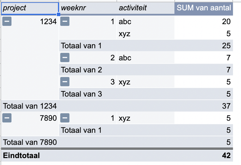

Kan je niet beter een draaitabel maken? Dan kan je filteren op project en dan de totalen per activiteit per week laten zien. Veel makkelijker dan formules.
Edit: even quick&dirty in Google Sheets nagebouwd:
Afbeeldingslocatie: https://tweakers.net/i/4hlVtcpQ1OcL4xinhyN5uqi5bds=/800x/filters:strip_exif()/f/image/w4Mv3l5Mv74HY16zfeoTvByy.png?f=fotoalbum_large
[ Voor 56% gewijzigd door Microkid op 08-04-2022 13:51 ]

Microkid schreef op vrijdag 8 april 2022 @ 13:47:
Dat zou kunnen, echter de lijst die ik hiermee probeer te maken is weer input data voor bladen in hetzelfde werkboek waar ik dan ook weer mee moet rekenen en doen. En dat is wat lastig met een pivottable volgens mij.

  • Icephase
  • Laatst online: 23:00
Icephase
Alle generalisaties zijn FOUT!
afterburn schreef op vrijdag 8 april 2022 @ 13:50:
Nee hoor, in de verwijzing komt de formule =DRAAITABEL.OPHALEN te staan, en die past zich dus aan aan de inhoud van de draaitabel. Wel wordt het lastig als een bepaalde combinatie dan helemaal niet voorkomt in de draaitabel, dus niet teveel filteren en samenvoegen.

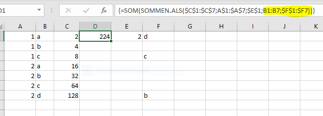

  • Lustucru
Lustucru
26 03 2016
Om je oorspronkelijke vraag te beantwoorden: dat los je op met een matrixformule:Afbeeldingslocatie: https://tweakers.net/i/mQcC2gaNIOx7GP_3cMVBQsR3Goc=/full-fit-in/4000x4000/filters:no_upscale():fill(white):strip_exif()/f/image/foCSiWWwqgXddLiNFvSqlE2K.png?f=user_large
Zoals je ziet is het criterium voor het criteriumbereik B1:B7 zelf ook een bereik. Het resultaat van de matrixvariant van sommen.als (bevestigen met ctrl-shift-enter) is dus een een bereik van evenveel sommen.als als er in het criteriumbereik staan.
En daar neem je dan weer de som van. :)
