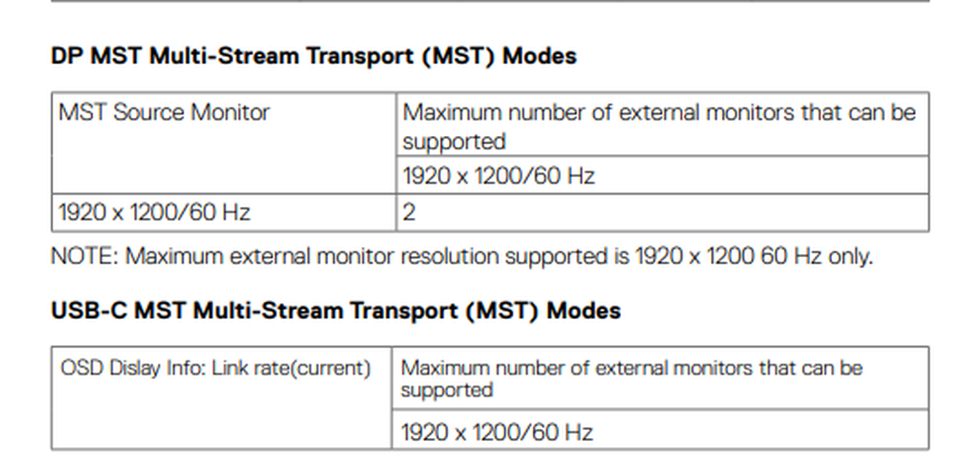

ALS je monitor, laptop via USB-C en je actieve converter allemaal daisy chaining supporten (Multi-Stream Transport (MST)) dan moet het gewoon werken. Wat zich achter de converter bevindt zou niks uit moeten maken.
Verder zou ik overwegen om de LG via HDMI (vanaf de Desktop) gewoon op 1440p@144Hz te draaien (moet kunnen tenzij je echt geen HDMI 2.0 hebt), dan kan je de Dell naar LG via DisplayPort verbinden zonder een converter. 1 apparaat minder wat voor problemen kan zorgen, en dan is het nog alleen afhankelijk van de laptop die je krijgt.
Je Dell (DE) support het iig:
Afbeeldingslocatie: https://tweakers.net/i/c1pJVnc0_idunVDgS_HOIgfbwC0=/full-fit-in/4000x4000/filters:no_upscale():fill(white):strip_exif()/f/image/c6CD4RDX4n02dwEkDOOD0ENm.png?f=user_large
Je huidige Dell ook..:
Afbeeldingslocatie: https://tweakers.net/i/fIYK9EAOWEpJFPGvLiIdkJhfDnk=/full-fit-in/4000x4000/filters:no_upscale():fill(white):strip_exif()/f/image/dTnMwQdL0WmytIXMbTw9F91H.png?f=user_large
