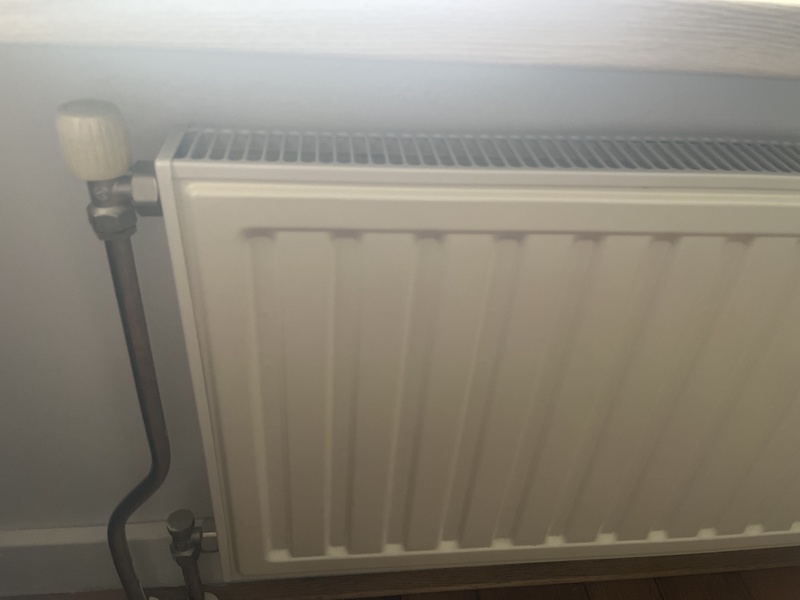

Mijn woning heeft het eerste jaar gedraaid op oude radiatoren type 21 (geen lt of vloerverwarming) op een Wp WAR geregeld tussen 40-55 graden
Radiatoren waren ook niet overbemeten, gewoon ketel vervangen voor Wp (ketel begaf het en ik wou weten hoever je kon gaan voor ik het bij klanten aanbied)
Nu enkele in de woonkamer vervangen door jagas maar als jij het zonder radiatoren met 50 graden warm kreeg, moet met de bestaande radiatoren erbij op 40-45 graden ook wel lukken

Aziraphale schreef op donderdag 7 april 2022 @ 19:33:
Radiatoren hoeven daarbij geen probleem te zijn, want bij ons werkten de radiatoren prima met de 30 graden Ta van de hybride Elga. Sterker nog: De antieke, maar enorme, ledenradiatoren deden het met de lage temperaturen nog beter dan de modernere...
Wat ik zelf nu als eerste eens kijken hoever je in je Ta terug kunt door je radiatoren juist wel open te zetten. Afgifte is immers afgifte.
Thanks voor de tip! Deze testen had ik al bedacht om komende winter uit te voeren (op dagen dat de buitentemperatuur laag is (onder de 5 overdag). Per test twee dagen.
Therm CV Radiatoren Resultaat
1: 19 - 40 - Uit
2: 19 - 40 - Aan
3: 19,5 - 40 - Uit
4: 19,5 - 40 - Aan
5: 19 - 45 - Uit
6: 19 - 45 - Aan
7: 19,5 - 45 - Uit
8: 19,5 - 45 - Aan
9: 19 - 50 - Uit
10: 19 - 50 - Aan
11: 19,5 - 50 - Uit
12: 19,5 - 50 - Aan
Dit zijn mijn radiatoren. De woonkamer is ongeveer 13 meter lang en 4 meter breed. De kleine lange radiatoren hangen voor en achterin de woonkamer en de groter ergens in het midden aan de zijmuur.
Afbeeldingslocatie: https://tweakers.net/i/UPqiVQ1kQknj8_kOiQS4GqhIGdY=/800x/filters:strip_icc():strip_exif()/f/image/TyiRRcZPOrH456MHzp0Tb6HZ.jpg?f=fotoalbum_large
Afbeeldingslocatie: https://tweakers.net/i/aKruuoAy_xFCbE3a-xvAYO20RZ0=/800x/filters:strip_icc():strip_exif()/f/image/GurL0k9r4uJyhzzyz0QI8ynB.jpg?f=fotoalbum_large
Afbeeldingslocatie: https://tweakers.net/i/x4yfaiFGCEIqAOEZHHtTAQHRRKw=/800x/filters:strip_icc():strip_exif()/f/image/1UKOeqyMTZblY5NsR9Ns4dM7.jpg?f=fotoalbum_large
  • Joris748
  • Laatst online: 04:53
Buitentemperatuur tussen de 0 en 5 graden is niet laag. Als het bij die temperaturen net aan kan, hoe wil je het huis dan warm krijgen bij -10?
Ik zou de radiatoren ook gebruiken. Met alleen vloerverwarming ga je het waarschijnlijk niet redden.
