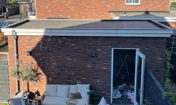

Mijn zwager heeft de wens zijn garagedak zonnepanelen te leggen (plaatsen DHZ, alleen elektrisch deel door elektricien). Graag zou ik bij jullie even willen controleren of wij juiste denkroute zitten en of optimizers nuttig zijn:
Situatie
-Afmeting 2,8m bij 5,8m
-Platdak, ligging is ZW
-Ligt al ongebruikte kabel van meterkast naar garage

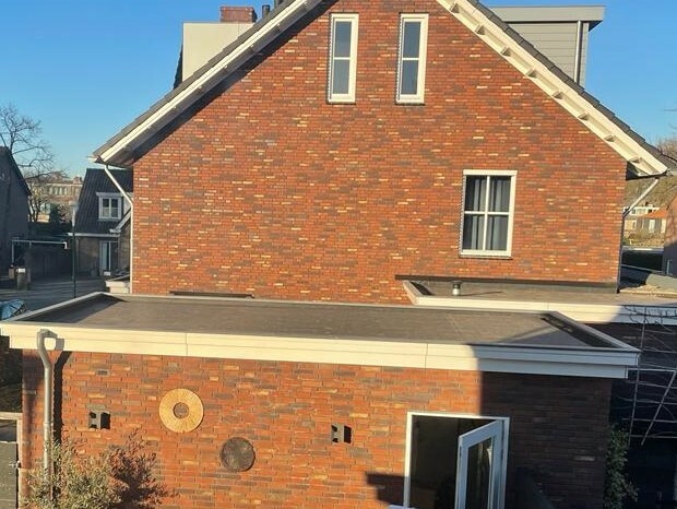

-In voorjaar en najaar (weten niet precies tot welke datum) valt schaduw over het garagedak door puntdak van eigen huis (zie foto's).
Wat wij in gedachten hadden:
-2x rij van 3 zonnepanelen van ca 400WP (ligging dan ZW)
-Omvormer in garage
-Optimizers? (zijn nu slecht leverbaar, eventueel later bijplaatsen?)
Die 2x 3 lijkt beste opstelling, alleen twijfelen over optimizers.
Wat zou jullie advies zijn?
Als wij later optimizers willen toevoegen wanneer ze weer leverbaar zijn, heeft dat consequenties voor installatie die wij nu moeten kiezen? Bijvoorbeeld soort omvormer?
Wij weten namelijk niet precies tot wanneer geen schaduw op het dak komt (eigenlijk nooit op gelet). Hij weet dat in zomer helemaal geen schaduw valt en schat in mei-juni-juli helemaal geen schaduw en vermoedelijk weer (gedeeltelijk) schaduw voor half april en na half augustus.
Wij hebben paar foto's genomen. Halverwege maart, kwam de schaduw rond 14:30 zijn dak op en verdween rond 17:45. Zomerperiode dus in principe geen schaduw omdat de zon hoog genoeg staat, optimizers hebben dus alleen effect in het voorjaar en najaar.
15:05u 19-maart

ach een schaduwtje, niks van aan trekken, komt wel goed. ;)
gewoon een string omvormer gebruiken en een beetje verlies nemen.
al gecheckt of je niet panelen oost-west (of zuid-noord) kunt leggen.
geeft soms een flink beter dekking van het dak.
(hoewel ik die ook niet zo snel zie om eerlijk te zijn.)

APS DS3-L gebruiken. Beperkt duurder dan een 2,5kW string omvormer, voordeliger dan Enphase, voordeliger dan string+optimizers.
String van 6 houdt je amper schaduwmanagement over met een string omvormer.
Dus optimizers hebben sowieso niet zoveel zin. Ik heb even rondgekeken naar die micro omvormers. Ziet er goed uit, bedankt voor de tip.
