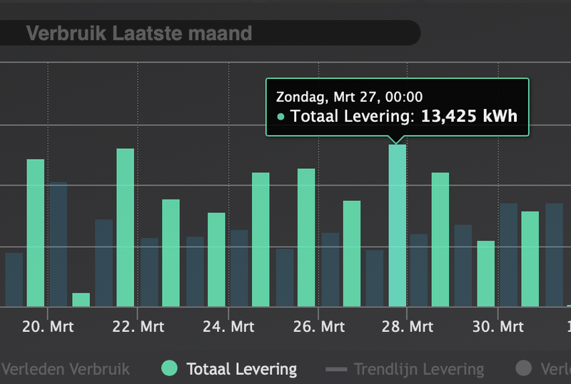

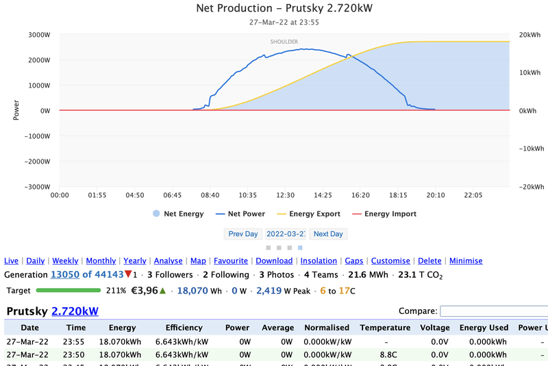

Als ik de waarden van teruglevering tussen wat mijn omnik script uitleest uit mijn inverter en naar PV-output stuurt en wat Domotics uit mijn slimme meter lees, zie ik verschil:
Afbeeldingslocatie: https://tweakers.net/i/2zXuZ7V_rmT4cVXQp_P2JIm1tKo=/800x/filters:strip_exif()/f/image/2kLUv7BOldeUhTwJZdIAYJCn.png?f=fotoalbum_large
Afbeeldingslocatie: https://tweakers.net/i/1_8O6klLNY24AW__63OE_sB-cs4=/800x/filters:strip_exif()/f/image/WVgS5BYhYvJcN3ikWzdr4365.png?f=fotoalbum_large
PV-output 18,070 kWh t.o.v. Domoticz 13,425 kWh.
Zit het verschil hier in het feit dat Domoticz ook direct het huidige verbruik mee neemt?

Het verschil is wat je direct in je woning hebt gebruikt, dat wordt niet door de slimmemeter geregistreerd.
