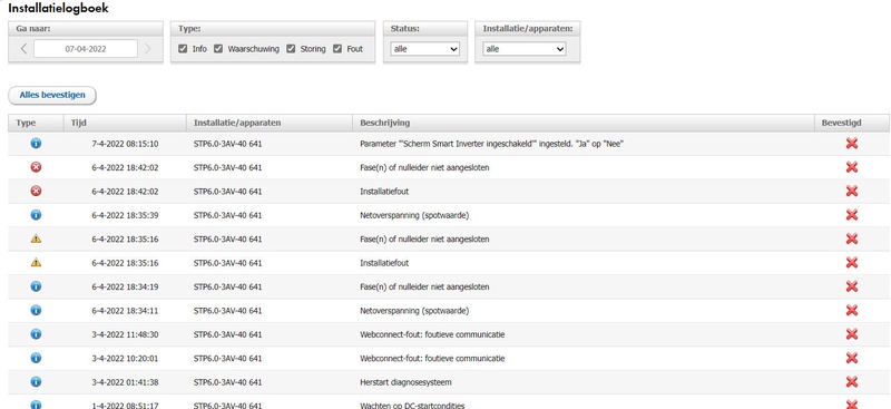

Hallo allemaal,
Graag hoor ik van jullie tips & trics om het volgende op te lossen:
Gisterenavond rond 18:30 bleken alamat's van de koelkast & koffiezetapparaat (1-fase alamat op fase 2) en de inductieplaat (3-fase alamat) uitgesprongen te zijn. Ik kon niks vreemds ontdekken en heb ze dus weer ingeschakeld.
Nu vanochtend blijkt mijn SMA omvormer een fout te hebben, foutcode 1302 :( . In het log, zie onderstaande foto, zie ik ook "Netoverspanning", waar foutcode 101 bij hoort.
Afbeeldingslocatie: https://tweakers.net/i/MK6BC6unJQy4Qun5fTN4FOBYcDI=/800x/filters:strip_icc():strip_exif()/f/image/GLunMifdtngEPz2thNJu60YB.jpg?f=fotoalbum_large
De 3-fase alamat (300mA) van de omvormer is gisteravond niet uitgesprongen. Voor zover ik vanochtend snel heb kunnen checken, heeft de omvormer spanning en lijkt optisch alles in orde. Herstarten (alamat uit, 30 sec. wachten en weer aan) haalt niks uit.

Meten is weten. Gezien de foutmelding eerst maar eens starten met het doormeten van de drie fasen die binnenkomen bij je omvormer.

Opgelost!
Het bleek uiteindelijk een kapotte hoofdzekering (fase 2) in combinatie met een kortsluiting in de inductieplaat te zijn, waardoor vreemd genoeg alle apparaten op fase 2, inclusief de inductieplaat, het gewoon bleven doen.
De kortsluiting in de inductieplaat bleek uiteindelijk een fasedraad te welke klem zat tussen afdekkapje en metalen aansluitklem, waardoor de isolatie van de desbetreffende ader beschadigd was.
Gelukkig dus niks met de PV-installatie!
Bedankt voor jullie reacties!

Maar hoe kan het zijn dat apparatuur op fase 2 doorwerkte als de hoofdzekering stuk is? Of bedoel je met stuk dat hij niet afschakelde terwijl dat wel moest?
  • Smullie78
  • Registratie: December 2021
  • Laatst online: 23:04
Luit schreef op maandag 11 april 2022 @ 10:48:
Dat is een beetje het vreemde inderdaad en de reden dat ik ook twijfelde aan de PV-installatie. Blijkbaar maakte de inductieplaat op zo'n wijze (kort)sluiting dat fase 2 gevoed werd via deze sluiting, terwijl de hoofdzekering van deze fase kapot was. Inductieplaat had er blijkbaar geen last van, we konden er gewoon mee koken. Alamat van de inductie plaat sprong ook niet uit (geen idee of dat zou moeten), hij sprong er wel gelijk uit toen de hoofdzekering teruggeplaatst werd.
Afijn, alles gecontroleerd en geen andere onvolkomenheden meer gevonden! Blij dat het weer werkt!
