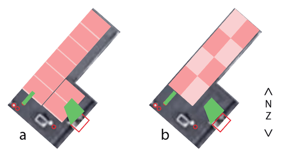

Ik ga zelf zonnepanelen installeren. Veel aanbieders komen met verschillende adviezen.
Op mijn platte dak kunnen 8 panelen (395WP). Afhankelijk welke opstelling ik kies is er wat schaduwwerking.
A. Een zuid-west opstelling is mogelijk. Dan heb ik wel wat last van schaduw (schoorstenen, groen in tekening)
B. Mijn voorkeur gaat uit naar 'oost-west' opstelling die bij mij eigenlijk oost/zuid - west/noord (2 string). Dat scheelt me een aardig bedrag in aanschaf van het systeem gezien ik geen last van schaduw heb en betere spreiding over de dag. Ga er wel van uit dat de opbrengst minder zal zijn (het zal igg meer zijn dan ik verbruik).
Mijn vraag:
- Zouden jullie ook B adviseren?
- Ik zit te kijken aar Growatt 3000 TL-XE (2 strings) als omvormer. Goede keuze?
Alvast bedankt! :)

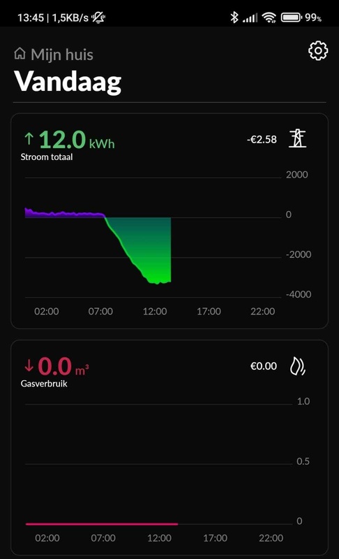

Ik zou voor B gaan.
Het voordeel is dat (min of meer) je aan de wettelijke eisen voldoet van uitstekende delen naast de dakrand.
4x aps ds3 (L) nemen met een homewizard kWh meter op wifi voor de logging. (Icm p1 meter wifi)
Afbeeldingslocatie: https://tweakers.net/i/MI8VneyUYypSZAsHkfp8sNjDmCY=/x800/filters:strip_icc():strip_exif()/f/image/KbrD4TLcwRKTefDKryhu3AL7.jpg?f=fotoalbum_large
