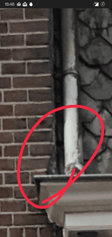

  • Ollie15
  • Registratie: April 2022
  • Laatst online: 24-11-2022
Wij hebben en of hadden geen lekkage.
In de oude situatie zat er bij de buurman een regenpijp, onderste foto.
Nu is er in mijn gevel geslepen en hangt er een uitloop boven, ik ben geen vakman maar het lijkt mij dat hierdoor mijn zijgevel juist extra vocht gaat krijgen.
Dit lood in mijn gevel maakt het toch gevoeliger voor eventuele vochtproblemen dan zonder?

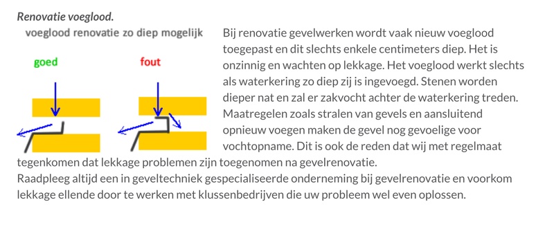

Ik heb nog nooit lood zo parallel aan een dak lopend ingeslopen zien worden. Dat is meestal in een trappetje, gelijk met de voegen van de stenen. Daar zijn nu zomaar 20 stenen in de breedte doormidden geslepen. Ik vind dit raar.
Dit wordt hier ook bevestigd: https://www.bouwwereld.nl...slab-slordig-aangebracht/
Lood hoort in een voeg en hoe het nu zit is het niet in een voeg.

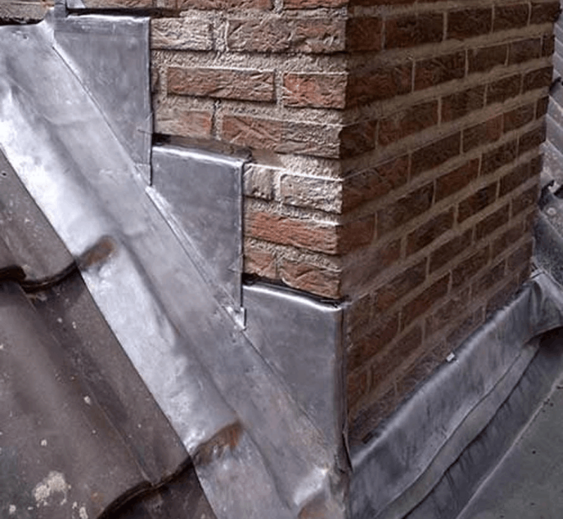

No Hands schreef op woensdag 6 april 2022 @ 17:39:
Beweer je nu echt dat beide situaties hetzelfde zijn?
Hier zit het lood 'in' de stenen, en is de kans groot dat dit erna met cement / kit compleet wordt dichtgemaakt.
Waardoor het nagenoeg regenproof is voor de komende 1000 jaar. Voor beide woningen
De oplossing bij TS is eens zo goed + mooier, dan jou trappetje oplossing.
Wil zelfs niet eens weten hoeveel problemen je daarmee nog creërt (eens zoveel kans op oppervlakte om achter het lood te geraken), en dat ziet er echt niet uit.
Wandel nog eens rond in je gemeente, en je zal bijna enkel lood zien dat parallel is aangebracht.

Ollie15 schreef op woensdag 6 april 2022 @ 17:32:

Bamboozled schreef op woensdag 6 april 2022 @ 18:50:
Zoals jij het weergeeft is jouw opgetrokken gevel nooit goed afgewerkt, de verantwoordelijkheid daarvan is op jou overgegaan bij de koop van je woning. Buurman had (daardoor!) lekkage en heeft het nu definitief opgelost. Hij heeft niet top overlegd, maar heb jij gevraagd wat er precies ging gebeuren? Nogmaals wat er precies is gedaan nu, had jij eigenlijk ook kunnen laten doen, jouw voorgangers hebben dit verzaakt.
Als je goed leest dan lees je dat de bestaande situatie zo al meer dan 75 jaar is.
Als dat dus de oorzaak zou zijn van de lekkage dan is hij wel redelijk laat om hier iets aan te gaan doen lijkt mij.
Mijn gevel was niet lek, ik vind het vervelend dat de buurman wel een lekkage heeft, maar als je goed kijkt dan zie je ook dat zijn leien kapot zijn, hieronder zit bij hem nog riet.
Als het de aansluiting zou zijn die lek was geweest dan hadden wij dit binnen ook moeten waarnemen lijkt mij.

Normaal gesproken wordt lood in 'loketten' aangebracht bij dit soort aansluitingen. Dus trapsgewijs en niet schuin. Hierdoor kom je aan de voorkant ook wat onbeholpen uit. Het had een stuk eleganter gekund, maar zo zie ik wel meer details die niet overeen stemmen met het feit dat ze ooit hetzelfde dak hadden. De verschillen tussen de twee gevels zijn vrij groot.

Wat @Señor Sjon zegt, het had mooier gekund door trapsgewijs in te slijpen.
Maar je hebt geen zichtbare bakstenen aan de zijkant dus ik vind het persoonlijk zoals het nu is niet storend.Afbeeldingslocatie: https://tweakers.net/i/HwCRj0N-Aq5yV4gglPnD6ITy2uo=/800x/filters:strip_exif()/f/image/r35KNRCRfIZtPXAeja16ETdP.png?f=fotoalbum_large
Je zou zelf de zijkant ook met zink kunnen bekleden en dit een stukje over het lood kunnen laten oversteken om het geheel mooier te maken. Maar ook om het inregenen van je gevel te verminderen.

Hoe kan ik er nu op de beste manier voor zorgen dat ik hier in de toekomst geen problemen of kosten mee ga krijgen?
Wat ik kan vinden is dat het inslijpen van lood bij renovatie zonder spouw altijd lek gevoelig blijft?

Doorslijpen van je stenen? Het zit in de voeg.. begint een beetje miepen te worden om niets m.i. Zorg ervoor dat het netjes gevoegd wordt en klaar.

Ik heb een vergelijkbare aansluiting van onze eigen aanbouw aan een steensmuur. In de offerte stond dat deze op een vergelijkbare manier zoals bij jou, zou worden ingeslepen.
Uiteindelijk heeft de aannemer ervoor gekozen om een knelstrip toe te passen. Die zit alleen óp de gevel. Maar als ik zo lijkt dat ook niet supergoed te zijn.
Risico wat ik zie bij inslijpen is dat er aan de bovenzijde vocht in de muur kan trekken. Het zal wel meevallen.
Stel het voor aan de dakdekker.

Jelte schreef op donderdag 7 april 2022 @ 16:27:
Zou ik jou mogen vragen of de aannemer uit heeft gelegd waarom dit zo niet te doen?
Een strip op de muur zorgt ervoor dat water wat op de de muur en strip komt tussen de strip en muur in kan sijpelen. Dit kan vervolgens niet weg verdampen en levert gewoon grote kans op lekkage.
Je moet dat gewoon niet willen.
Het ziet er niet uit en het is ook geen goede oplossing.
Een loodslab inslijpen is een veel betere en ook visueel mooiere oplossing.
Water dringt in principe niet of nauwelijks in de baksteen door.
Enkel bakstenen die hun waterwerende werking kwijt zijn kunnen doorslaan waardoor het alsnog voorbij de loodslab kan komen.
Bij nieuw metselwerk zetten ze de loodslab ook door de spouw heen vast op de binnenmuur.
Dat kan niet bij renovatie werk dus inslijpen is dan een goede oplossing.
Overigens kun je in de oude situatie ook gewoon een loodslab zien zitten bij het vooraanzicht zonder steiger. Hij is donker gekleurd en diagonaal de hoek om gevouwen.
Ze hebben naar mijn idee de loodslab dus gewoon vervangen.
Afbeeldingslocatie: https://tweakers.net/i/gQIQYB0yRMx33aYSnSOV6yiqXV0=/x800/filters:strip_icc():strip_exif()/f/image/wd8v8VYyWRs1TwOY0VyQjMhU.jpg?f=fotoalbum_large
Je geeft aan bang te zijn voor lekkage door de uitloop. Maar hier kunnen ze gewoon een stukje regenpijp aan zetten zodat het water niet spettert.
Dit gebeurt wel vaker bij achteraf lood renoveren.
-Doe je het nieuw, dan metsel je het lood in.
-Renoveer je en doe je het grondig ? Dan verwijder je stenen uit ze gevel, stut je de gevel en metsel je het in.
-Doe je het budget? Bijv omdat het niet de weerkant is en weinig te lijden heeft, dan is inslijpen ook prima. Dit wordt wel vaker schuin gedaan.
De vraag is of je dat zonder overleg ook in de stenen van een ander mag doen.
Ik ben het er mee eens dat hier absoluut lood moet zitten om wateroverlast tussen beide huizen te voorkomen, maar ik zou niet zomaar zonder goed overleg alle stenen van de buurman doormidden slijpen.

Die oude regenpijp van de onderste foto is niet door een frisse nieuwe vervangen? Want zonder pijp daar heb je als het hard regent mogelijk wel opspattend water tegen je gevel.

Afbeeldingslocatie: https://tweakers.net/i/MGC8gkkFsDHKy_TXaMBJkAEGxDU=/800x/filters:strip_icc():strip_exif()/f/image/UVcsSslq9s5R7qRaxxWCEVrn.jpg?f=fotoalbum_largeAfbeeldingslocatie: https://tweakers.net/i/lM3659-2Ab6yr7eOov-97T77uTk=/x800/filters:strip_icc():strip_exif()/f/image/lZUtQbg35vf4fHoDthvrQKSG.jpg?f=fotoalbum_large
Vandaag heb ik uitleg gekregen van de dakdekker, bovenstaande tekening heeft hij daarbij voor mij gemaakt.
Het is ongeveer 2,5 cm hoog en 2,5 cm diep in mijn stenen gewerkt.
Ik heb hem daarbij gevraagd dat ik begrepen heb dat deze oplossing pas zinvol is als het minstens 6 cm ingewerkt wordt of tegen de spouw aan gewerkt word die ik niet heb.Hij gaf aan dat dat niet mogelijk was.Op de vraag waarom dit dan toch zo gedaan is kreeg ik als antwoord dat ik het maar moet vertrouwen.Ik heb aangegeven dat ik het jammer vind dat voor deze oplossing gekozen is en dat ik dan liever eerst mijn gevel had laten bezetten waarna men dit aan had kunnen brengen.Antwoord dan stuc je er nu maar op dat is geen probleem.Ik kan het er ook allemaal uithalen en dan zie je maar.Wij gaan het samen niet eens worden.
Tot zo ver mag ik dus aangeven hoe ik het opgelost wil hebben.
Mijn reden waarom ik het wel eerst gestuct wil hebben is dat we dan in ieder geval aan wat meer cm komen om het wel in te werken op deze manier.Dit is waar ik dat op basseer.

Wat wil je nu? Je gaat in discussie met een vakman met je eigen internet onderzoek. Of laat een eigen ingehuurde expert kijken of geloof de beste man.
Als je het bijv. hier kijkt dan lijkt het gewoon net zoals bij jou gedaan te zijn https://dakdekkeraanhuis.nl/loodslab-vervangen
Een paar mm extra stuc er op smeren gaat echt niks helpen.
