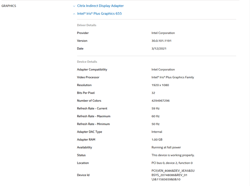

zou die via die citrix indirect Display adapter weergeven, zie app beheer overzicht hierboven?

Als dit in citrix is, dan is dat het probleem ja. Dat doet hij bij mij ook wel eens.

Wat is die Critix? moet ik dat verwijderen?
is dat mijn driver en is die foutief?
Heb je je pc wellicht een keer met thuiswerken verbonden met je werk?

Ik vermoed dat daarvoor die Citrix-driver is geïnstalleerd, ja.

mag ik gewoon die driver verwijderen dan?
En welke driver moet ik dan installeren?
ik heb een Nuc, maar weet niet welke grafische kaart erin zit
  • freaky35
  • Laatst online: 12:42
Onboard gpu dus:
Iris plus 655
Dat is de gpu

drivers verwijderd en andere geinstalleerd, opgelost :)
