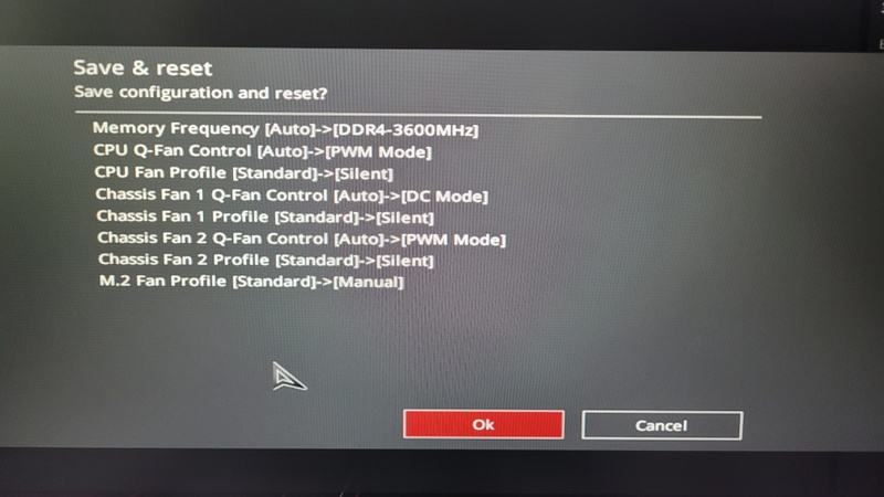

Ik heb alles nagekeken en heb wijzigingen aangebracht die niet tot een verschil leiden. Het geluid van de cpu fan(s) is duidelijk hoorbaar van bovenaf. Met de kast open hoor je vooraan bijna niets, eens ik met mijn hoofd hoger ga en kom aan de bovenkant is het geluid dat eigenlijk veel weg heeft van een geronk overduidelijk waarneembaar. De pc zit in een nis van mijn bureau die aan de linker kant bijna volledig open is en boven de pc is nog 4,5 cm ruimte.
Wijzigingen die ik heb aangebracht en hoe instellingen nu staan, zie foto's. Heb ook een foto van de temperaturen in rust genomen
Ik vraag me af waarvoor dc staat en waarom ik niet op applay kan klikken nadat ik een aanpassing gedaan heb.
Ik ben benieuwd naar reacties over de aangepaste instellingen, maar het geluid blijft altijd hetzelfde.Afbeeldingslocatie: https://tweakers.net/i/IWn6uHKVddBg59gtXQQ47JhSwzQ=/800x/filters:strip_icc():strip_exif()/f/image/KbSuhxTeDa0j5OJfHCL4rBbJ.jpg?f=fotoalbum_largeAfbeeldingslocatie: https://tweakers.net/i/fzUf6skRU09BS45vNY1WPgZOqgU=/800x/filters:strip_icc():strip_exif()/f/image/gQuhCG0oXyCBptANQfikIHBM.jpg?f=fotoalbum_largeAfbeeldingslocatie: https://tweakers.net/i/8nkVfdRyQzt2JLO4W_WyOYLIi0E=/800x/filters:strip_icc():strip_exif()/f/image/BAbbpkDP1JR6uEDnbfL0vT7x.jpg?f=fotoalbum_large

Die op de pomp header zit draait op 1246 rpm iin bios,dat is aardig hard,zeker omdat die niks doet
1 1 fan staat op DC mode,die word dus niet geregeld dat moet dus PWM worden

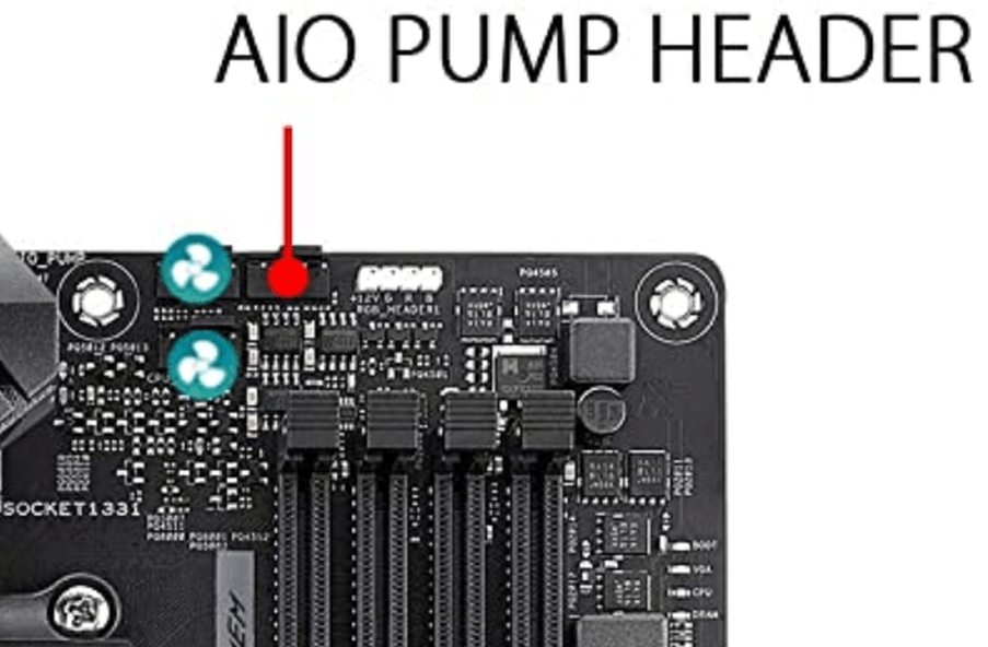

CPU fans moeten op CPU_1 en CPU_OPT. Die zitten onder elkaar, niet naast elkaar.
Afbeeldingslocatie: https://tweakers.net/i/pyi9hBkdFl3Zo5F5DIJ01pSJJCU=/full-fit-in/4000x4000/filters:no_upscale():fill(white):strip_exif()/f/image/d1P2A20WiHBtTcoz2Rhxooxw.png?f=user_large

Er zitten daar 3 fanheaders, 2 voor de cpu fans, die zitten onder elkaar en daarnaast de pumpheader.
En die op de AIO pumpheader zit die draait op 1246 rpm, dus te hard.
Daar zit toch 1 van de 2 fans op aangesloten van de Dark rock 4 pro?

Er moet geen fan aangesloten worden op de AIO PUMP. De 2e fan van de cpu koeler moet op CPU_OPT en die staat nu als niet aangesloten in het BIOS.
Afbeeldingslocatie: https://tweakers.net/i/UpJs0RH-vy6gxlweiqWzQqHUp7k=/800x/filters:strip_exif()/f/image/hKOHt0LIHTURohJVQ1bf9yxW.png?f=fotoalbum_large

Hoeft niet perse,ook de pomp headers kan je meestal wel regelen qua rmp met een wijziging van de instellingen, makkelijkste is om de 2 cpu fanheader te pakken inderdaad.
  • sapphire
  • Laatst online: 00:06
sapphire
Die-hard pruts0r
Mijn ervaring is dat he de AIO/Pump header ook gewoon als regelbare fanheader kan gebruiken in Q-fan.
Als de mogelijkheid er is is CPU-OPT natuurlijk beter maar als de mogelijkheid er niet is kan AIO/Pump ook gewoon.

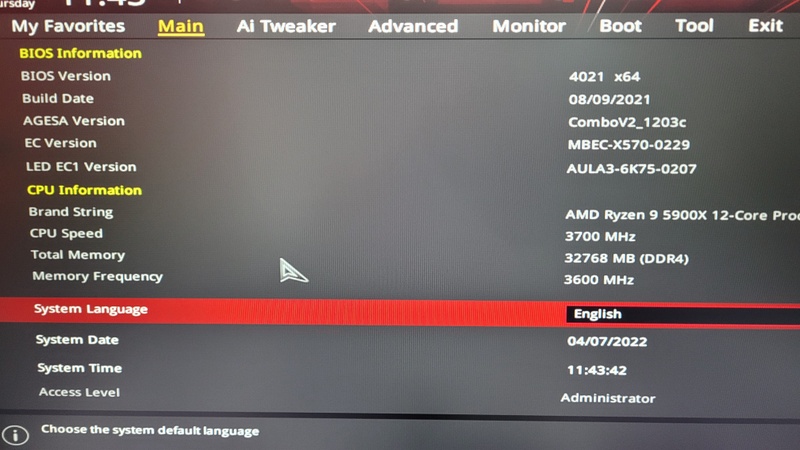

Op welke BIOS versie draait het moederbord?
pc bouwerke schreef op donderdag 7 april 2022 @ 10:05:
De chassis fan 1 die op 1246rmp draait kan ik niet verhelpen. Ik heb de voorste case fan die dus op 2 aangesloten zit eens op de volgende aansluiting aangesloten, dan gaat die pas tekeer op volle snelheid!
De achterste case fan draait even snel als de voorste op zijn originele aansluiting en die zijn kwassie geruisloos. Heb voor de zekerheid ook de grafische kaart eens uitgetrokken en die is het zeker ook niet.
als de een 1246 draait en de andere 857 dan draaien ze natuurlijk niet even snel. Post nog eens een foto van het monitor tabblad in het BIOS.

Chassis fan 1 draait nog steeds op 1234 rpm,die zal je dus nog moeten regelen om de pc stiller te krijgen
Bij het bij het 2de screenshot die je gepost hebt,staat die chassis fan 1 header ook op DC mode staat,daar moet je PWM van maken,anders kan je geen fansnelheid regelen
Ook zie je in de eerste screenshot,die grafiek staan, daar net boven zie je DC mode en PWM staan,die moet dus naar PWM
deze bedoel ik maar je moet dus eerst chassis fan 1 selecteren daar:

Gisteren avond laat de cpu fans van aansluiting gewisseld op het mobo (boven >onder en andersom)
Geloof het of niet maar het geluid is weg en blijft weg. Wat mij nu opvalt is dat de 2 case fans beide rond de 1200rpm draaien waar dit vroeger maar één was zonder dat er daar iets veranderd is. Heb in de bios wederom naar de instellingen gekeken en die staan nog juist.
Als het blijft zoals het nu is maak ik me er niet druk meer over, maar het is een vreemde zaak. Misschien maar eens aan denken om dat monster te verkopen en zelf terug een nieuwe bouwen. Ik heb het gehad met Alternate (België) die alles verkeerd in elkaar steken waardoor ik elke keer weer hulp moet zoeken voor problemen, want ofschoon de pc nog meer dan een jaar in garantie gaan ik of de pc ooit nog naar Alternate.
Die is daar 2x binnen geweest binnen de eerste maand na aankoop en blijkbaar waren de cpu fans nu nog niet eens juist aangesloten.
Gelukkig zitten er hier knappe koppen die technisch veel meer kennis hebben dan ik van de hardware en die me al dan niet naar een oplossing leiden. Anderzijds zijn er ook die lezen maar niet wat er staat, gezien de vragen die nog gesteld worden. Zo laat ik weten de fans er uitgehaald , koelblok en fans goed af en uitgeblazen. en opnieuw gemonteerd te hebben. Als je dan nog de vraag stelt of de fans misschien niet verkeerd zitten?!

@pc bouwerke het zal je verbazen hoeveel mensen het opnieuw installeren en ze dan nog steeds verkeerd om zetten.
Mijn vraag zou zijn geweest of je er 1 kan loskoppelen, maar het probleem is al opgelost.
