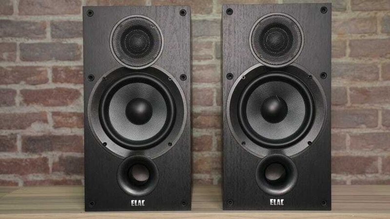

Je hangt ze gewoon met de tweeter op oorhoogte. Als je in die ruimte voornamelijk zit, is die positie lager dan als je voornamelijk staat. Je kunt ze ook iets hoger hangen en dan wat naar beneden richten, maar ik zou ze niet te hoog hangen, en zeker niet hoog in de hoeken met het plafond.
De Elac Debut 6.2 is trouwens de "verbeterde" versie van de 5.2, en scheelt qua aanschafprijs niet veel. Misschien is die ook het overwegen waard.
Geen lelijke speakers, toch?
Afbeeldingslocatie: https://tweakers.net/i/8raXwTyYcslZtkB5W6Yw-rE7e-o=/800x/filters:strip_icc():strip_exif()/f/image/wmsHJfvrxXTE2vo8CEeb46tz.jpg?f=fotoalbum_large
