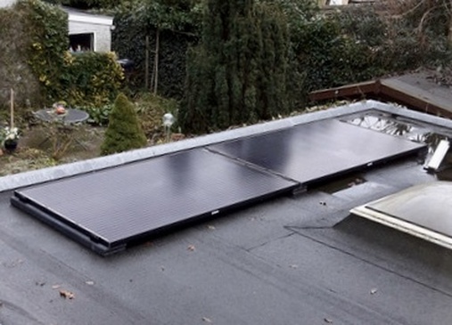

Ik heb even wat foto's toegevoegd, ik ben erachter gekomen dat ik tekenen aan een ander over moet laten...
Probleem gebied is hem in deze de woning van de buren (3 hoog plat dak), als je de foto bekijkt neemt dat in een bepaalde periode de zon weg.
Maar ook onze eigen woning vormt op een bepaald moment schaduw, die vijf panelen die ik richting de voorkant heb getekend en in een punt weglopen. Door ze op die manier neer te leggen pak ik zo lang mogelijk zon op dat stukje.
De zon komt weer terug in de namiddag/ avond.
Oost-West ook over nagedacht, maar heb ervoor gekozen om alles plat te leggen. (hoek van 5/ 6 graden)
Er zijn meer forumleden die dat gedaan hebben, en schijnt goed te bevallen.
(Bedankt voor het lenen vd foto _/-\o_ )Afbeeldingslocatie: https://tweakers.net/i/J0L2mSGK5Jo_JIBBiUYHNYuLXdo=/full-fit-in/4920x3264/filters:max_bytes(3145728):no_upscale():strip_icc():fill(white):strip_exif()/f/image/SpZbrl0EuYTUOCMJBfVv0E9R.jpg?f=user_large
