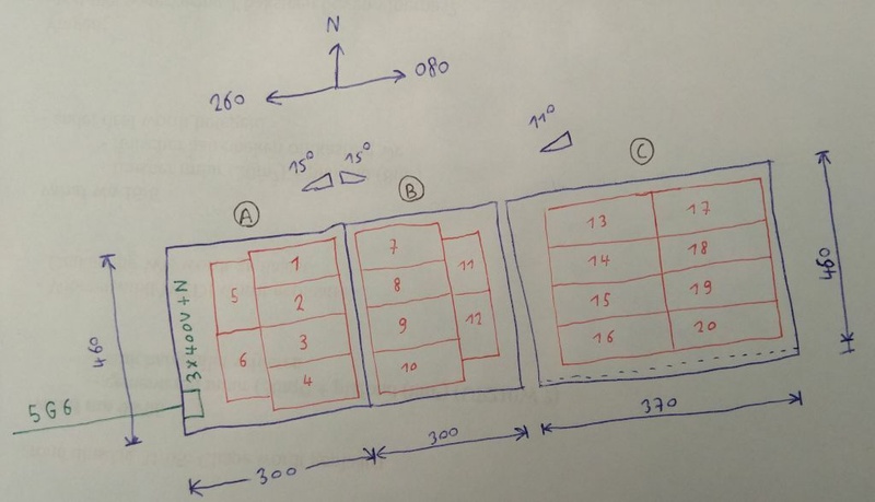

Hallo,
Ik zou graag 20 zonnepanelen op 2 tuinhuizen leggen. Ik zit met 3 dakdelen en met wispelturinge schaduwinvloeden (bomen). Ik kom er echter maar niet uit welke omvormer en aansluiting het beste is voor deze situatie.
Doel: maximale productie en later toevoegen AC batterij (meer flexibel qua locatie en uitbereiding)
Budget: geen hard bedrag, goede prijs / kwaliteit / voldoen aan wensen
Installateur: Wordt gekozen in functie van welk systeem er als beste uitkomt in deze analyse. Doe-het-zelf is ook een optie, maar een installateur is wellicht interessanter door de Belgische subsidie en verlaagd BTW tarief waar je als DHZ'er geen recht op hebt .
Daksituatie:
Afbeeldingslocatie: https://tweakers.net/i/1wa0PeQnpBL9b-X8jBYlGWJePLo=/full-fit-in/4920x3264/filters:max_bytes(3145728):no_upscale():strip_icc():fill(white):strip_exif()/f/image/v7jejcmSTctfy3jIhWXVmP3n.jpg?f=user_large
Afbeeldingslocatie: https://tweakers.net/i/vgKU76RMK8UjCVQDUD7DNig69nU=/800x/filters:strip_icc():strip_exif()/f/image/LMG6nJqKj6R9tJRjHCrnJykO.jpg?f=fotoalbum_large
Dakdeel 1: orientatie 260°, helling 15°, 6 panelen
Dakdeel 2: orientatie 080°, helling 15°, 6 panelen
Dakdeel 3: orientatie 260°, helling 11°, 8 panelen
Schaduw: door bomen en andere obstakels kunnen max 2 panelen per dakdeel gedeeltelijke of volledige schaduw vangen
Locatie: Belgie, Oost-Vlaanderen
Huisaansluiting: 3x400v+N (40A)
Wensen:
  • Een goede oplossing voor de schaduwsituatie. Omdat het tuinhuizen zijn liggen de panelen lager dan normaal en kan elk dakdeel dus wel enkele uren over 1 a 2 panelen, al dan niet gedeeltelijk, schaduw ondervinden, voornamelijk door bomen.
  • Modulair en flexibel. Ideaal kan de omvormer samenwerken met een later te plaatsen AC-gekoppelde batterij die op een andere locatie kan staan
  • Liefst lokale (web)interface zonder "always connected" cloud verplichting (ivm cybersecurity)

Spanning is wel erg laag voor 3-fase.
Polystring zou je kunnen doen met 2×6 en andere string 1×8. Of anders 6+8=14 en 1×6. Het kleine hoekverschil tussen de 6 en 8 panelen zal wel meevallen denk ik? Bijvoorbeeld op een Goodwe 1-fase Omvormer GW5000T-DS
Omvormers als SMA, GoodWe en Effekta gaan goed om met schaduw. Echter heb je met een optimizer wel meer opbrengst, alleen of dat opweegt tegen de nadelen van een optimizer is altijd maar de vraag. Een kettingzaag is de makkelijkste oplossing ;)
Heb je een foto van de bomen en een foto van Google Earth?
Is het niet handiger om een separaat accu-systeem te nemen. Zodat je geen vendor-lock in krijgt.

@Dre Bij een polystring zit ik al rap aan 20A, vele omvormers kunnen dat niet aan. Twee keinere monofase omvormers zijn eigenlijk niet veel duurder dan 1 grotere 3-fase. Je hebt dan een kleinere stringspanning en 3 MPPT's. Het moet overigens niet de goedkoopste omvormer zijn, goede reputatie, specs en features zijn ook wat waard.
Qua schaduw, veel kan je niet zien op Google Earth hoor. Het is zeker niet dat ik in een bos woon. 3 grote berken in het oosten op een ander perceel, daar is in de ochtend wat verspreide schaduw vooral in de herft/winter. En dan 2 kleinere bomen op mijn eigen perceel, 1 zuid en 1 zuidwest. In de tussenseizoenen bedekken die dan 2 panelen gedurende enkele uren.

Dre schreef op zondag 10 april 2022 @ 20:59:
Persoonlijk zou ik gaan voor een 1-fase inverter en een gescheiden 1-fase accusysteem.
In België is het maximaal toegelaten omvormervermogen 5kW per fase, dus met een 8kWp vermogen zou ik wel wat verliezen. Daarom zou ik 2 kleinere 1-fase inverters nemen en heb ik meteen het voordeel van 3 of 4 mppt-strings
Dre schreef op zondag 10 april 2022 @ 21:04:
Overigens zijn er veel (IMHO) dromers die graag off-grid willen. Let dan bij 3-fase omvormers ook op het vermogen per fase. De SMA 6 kW kan maar 2 kW per fase doen. Het beste is gewoon on-grid te zijn ;)
Ik behoor ook tot die dromers :) Maar het gaat om de optie dat het kán als het nodig zou zijn. On-grid blijft uiteraard de normale manier van werken, anders gooi je heel wat kostbare energie weg in de zomer.
Ik geloof niet dat we zonder Russisch gas een doemscenario gaan krijgen met dagelijkse blackouts, maar ik geloof ook niet dat m'n huis zal afbranden terwijl ik toch een brandverzekering heb :)
