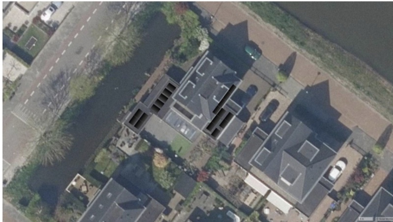

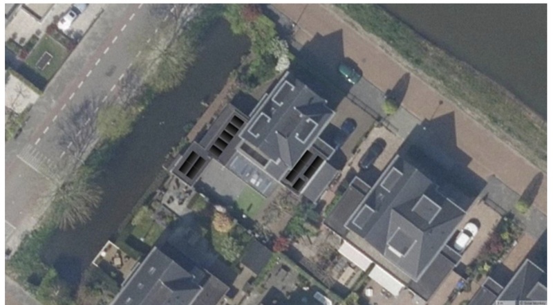

Beschikbare (dak)ruimte
De panelen zijn ingetekend, zie foto.
Schaduw
Noorden is boven, zuiden onder, conform foto.

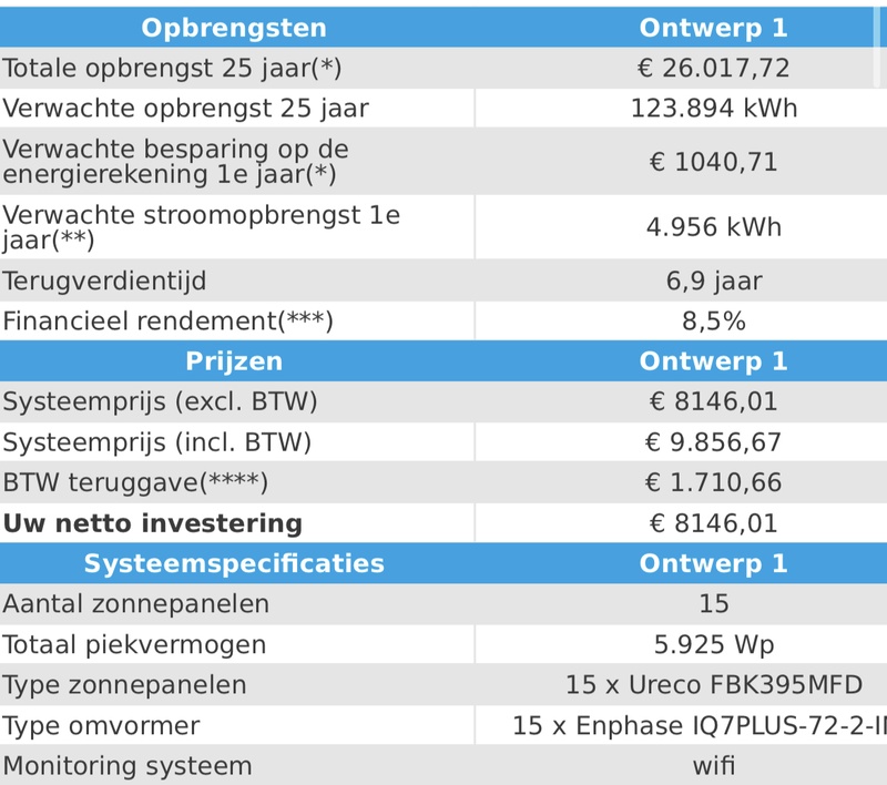

Reeds verkregen offertes
Afbeeldingslocatie: https://tweakers.net/i/ARqzm_SA2xMkWHSxYlxz7AwTeo0=/800x/filters:strip_icc():strip_exif()/f/image/pnrdo5yEw2NUOmxTg1sLmEmb.jpg?f=fotoalbum_large
Regio
Zuid Holland
Deze optie met Micro omvormers past bij de vraag om flexibiliteit in de toekomst is me verteld.
De prijs lijkt mij vrij hoog, gezien de prijs/wp, ik kom uit op ruim 1,30€

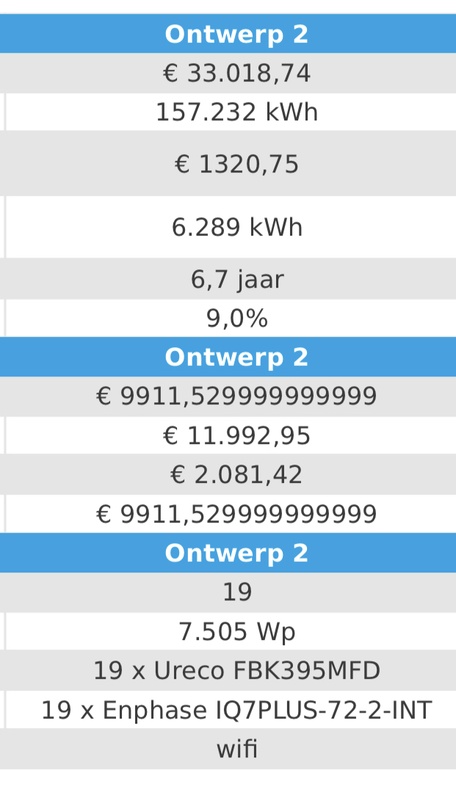

Er is ook een optie 2, met 19 panelen:
Afbeeldingslocatie: https://tweakers.net/i/fAT-GI8j64rjeZ_vkJcv2wf23FE=/800x/filters:strip_icc():strip_exif()/f/image/MWFfVLWUKyrUGD2sawktJPFU.jpg?f=fotoalbum_large
De offerte komt dan uit op:
Afbeeldingslocatie: https://tweakers.net/i/PgVq-ZLDU9SVxfQGmo1xwp9eSjU=/x800/filters:strip_icc():strip_exif()/f/image/4CMXYKjMHTiPRb52736OVHBo.jpg?f=fotoalbum_large
De prijs komt hier iets gunstiger uit per wp, maar nog altijd lijkt mij dit vrij duur. Maar, wellicht ia dat helemaal niet zo simpel als ik denk.
Ik neig overigens naar de 19 panelen optie, zoals ingetekend. Wat wenselijk is, is om zoveel mogelijk op de platte daken te plaatsen. Het dak moet symmetrisch zijn, voor het aanzicht.
Hebben jullie feedback voor mij over de geoffreerde spullen ivm prijs?

Ik denk dat wijsheid is:
- Even verder zoeken. Je hebt een situatie dat wel hard naar Micro-omvormers gaat. Paneeltje hier, paneeltje daar... Maar €1,30 is een tikje hoog voor een 19 paneel systeem met IQ7+
- 10MWh zeg je? Waarom zien we dan nog dak in de tekeningen? Ik denk dat je toch echt verder moet willen gaan.
Zit er een installateur die werkt met APSystems DS3-L in je buurt? (Zoektermhint ;) )

Dat er nog wat dak overblijft klopt. Ik kan op het zuid-westen nog wel wat extra kwijt, alleen ik verbruik zonder elektrische auto een stuk minder, maar misschien ben ik te terughoudend tov het salderen & bijkomend voordeel.

Heb even zitten puzzelen online en kom tot de conclusie dat er incl. Btw de volgende prijzen rondgaan:
19 panelen ure, ik kan alleen de 390wp panelen vinden voor 179,- incl.
19 Micro omvormers Iq7plua voor 134,50 incl.
Maakt €3400 + € 2555 incl. Of €4700 ex. Btw
en ex installatie. Of +\- €1700 incl ds3l (9*) of €1350 incl. Btw ex installatie.
Ik ga alvast navragen of deze ds3l ook geleverd kunnen worden, scheelt fors in prijs.
Iemand een idee wat reeel kader voor installatie kosten zou zijn?
