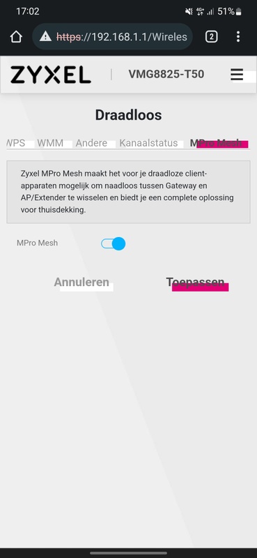

Ik heb T-mobile glasvezel met een Zyxel T50 in de meterkast. Het bereik daarvan is niet super dus wil eigenlijk een derde fritzbox 1750e kopen. Heb namelijk op 1e verdieping (bekabeld) en 2e verdieping (bekabeld) nog twee aangesloten via LAN Bridge. Heb daar prima internet als ik tests doe met minimaal 200 tot 600Mb internet minimaal. Dus ik dacht doe er ook 1 in de huiskamer en dan de T50 uitzetten.
Echter, zijn er wel eens haperingen (met de huidige setup, de derde 1750e is er nog niet) dus had even wat zitten lezen en die fritzboxen schijnen met een fritzbox router een mesh netwerk te maken wat de overgang van de verdiepingen smooth maakt. Ik zat in het menu van de t50 te zoeken en van de fritzboxen maar werd niet echt wijzer. Volgens de website van fritzbox moet er een meshicoontje bij staan en dat staat er niet.
Iemand toevallig dezelfde opstelling bij T-mobile en tips wat ik moet doen? Zoals op de foto hieronder te zien staat het wel aan op de T50 vond ik. Maar die gaat straks uit als de derde 1750e er is.

https://nl.avm.de/service...-ondersteuning-voor-Mesh/
Hier lijkt het er op dat ik een 'mesh master' nodig heb en de 1750e alleen een mesh repeater is maar als die mesh repeaters alle drie met elkaar praten ben je er ook toch? Of denk ik te makkelijk?
Dit lijkt dezelfde vraag te zijn: https://community.t-mobil...er-zyxel-modem-hoe-339600
De oplossing is niet per se duidelijk wat mij betreft. Gewoon de Zyxel inpakken? Waar krijg je 'm dan voor >:)

Je kunt de Zyxel ook wisselen voor een Fritzbox router natuurlijk, heb je alles in een systeem. Zit gewoon een Tmo profiel in voor zowel VDSL als glasvezel :)

Aan te vragen bij Tmobile bedoel je? Misschien is dat dan wel een idee. Want even voor de goede orde:
- Mesh maakt automatisch goed wisselen tussen de verschillende repeaters mogelijk.
- als ik de t50 de wifi uitschakel en alles op de drie repeaters doe nu blijven ze net zo lang verbonden met die repeater tot hij echt geen bereik meer heeft en schakelt dan over met dus een korte hickup / traag internet als gevolg?
