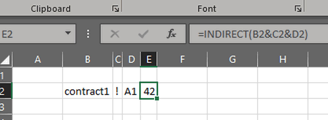

Ik heb een werkblad contract1 gemaakt, met de waarde 42 in cel A1.
En zoals je in mijn plaatje ziet kan ik daar met INDIRECT() naar verwijzen:

Oké, dit kan ik reproduceren, bedankt!
Maar ik wil die extra kolommen niet in mijn overzicht..
Heb een stuk of 10 kolommen in mijn overzicht en om nou voor iedere kolom 2 extra kolommen toe te voegen en alles te gaan verbergen, dat lijkt me niet de bedoeling?

Hsb-3 schreef op maandag 4 april 2022 @ 13:10:
Je kan het ook in één keer in de formule stoppen in plaats van in losse kolommen: INDIRECT(B2&"!A1") doet hetzelfde (met in B2 de contractnaam en A1 de cel die je daar wil hebben). Maar met de info in losse kolommen is het makkelijker troubleshooten en meerdere verschillende waarden bij elkaar zoeken. Net wat je smaak/voorkeur is.
Je kan die hulpkolommen ook ver weg (bijv. rechts) op je tab zetten, dat hoeft niet gelijk naast de plaats waar je de data gebruikt. Sterker nog: je kan een heel gebied in je werkblad maken waar je de relevante data ophaalt en daar dan verwijzingen naar maken op de plekken waar je het wil hergebruiken. Leef je uit :).
