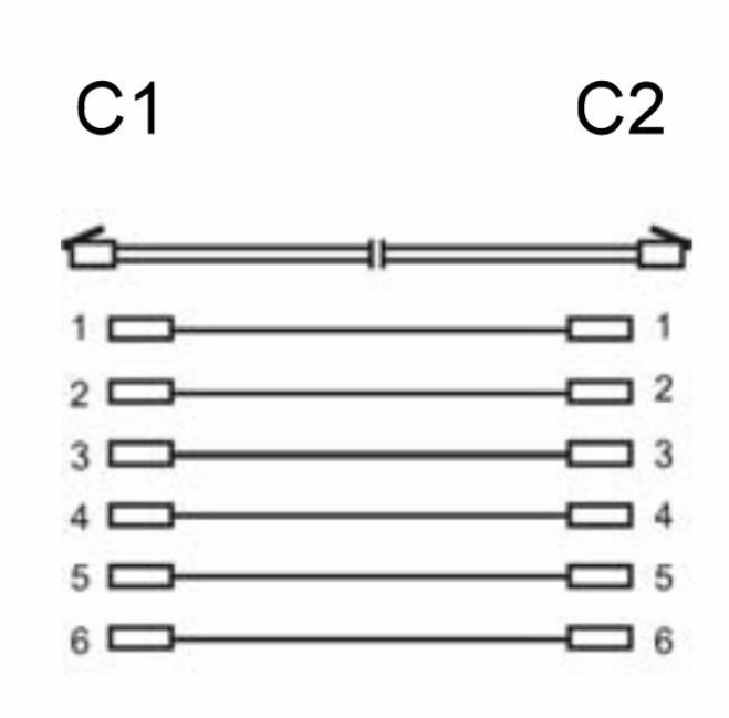

Misschien nog maar eens een rj12 (6p6c) kabel bestellen en aansluiten. Kleine kans dat de kabel stuk is, maar het is het proberen waard.

Let wel op dat er geen kruisingen in die kabel zitten.

  • br1980
  • Registratie: Oktober 2021
  • Laatst online: 09-08 21:48
Nee, de lijnen zijn 1 op 1 doorgezet. Dus geen kruisingen. Daar heb ik opgelet bij het bestellen van de kabel.

Dit zijn de specificaties van de gebruikte kabel:
connectoren: RJ12 (mannelijk) - RJ12 (mannelijk)
indeling connectoren: 6P6C (6-pins plug / 6-pins aangesloten)
uitvoering: recht aangesloten (straight)
pinout RJ12 - RJ12: 1-1 / 2-2 / 3-3 / 4-4 / 5-5 / 6-6
type kabel: CCA (Aluminium bekleed met koper) / platte kabel
Afbeeldingslocatie: https://tweakers.net/i/04svI1M6u2YnuNX1ar1ndJtah6k=/full-fit-in/4920x3264/filters:max_bytes(3145728):no_upscale():strip_icc():fill(white):strip_exif()/f/image/Pft1RBDEpHvItOtm7Z3RZNCo.jpg?f=user_large
