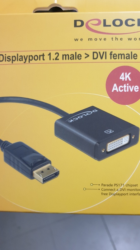

Misschien morgen naar Alternate of niet... kan ik nog steeds voor de club3d gaan of... ik kan die van DeLock straks testen, heb deze tweedehands gevonden en net gaan halen, voor maar 5 euro. Da's geen geld he :*)
Ik laat het resultaat nog weten...Afbeeldingslocatie: https://tweakers.net/i/KWITjvkKPyr3jqlbmw1YcEFhXoE=/x800/filters:strip_icc():strip_exif()/f/image/PMSrlM5suVTGXp8oQj6dklxq.jpg?f=fotoalbum_large

Dat is leuk dat het geen geld is, maar die moeite had je jezelf kunnen besparen.
Hier zijn de specs van de PS171 chip
https://www.paradetech.com/products/ps171-dp-to-hdmidvi/\
HDMI 1.4b transmitter, up to 3.0Gbps supporting 3D 1080p and 4K x 2K @30Hz 24 bit color
Dat is gewoon een single link HDMI/DVI TDMS met 3.0gb/sec, gaat gewoon niet werken.

Veel moeite was het niet, was 1 dorp verder, met de fiets klein 10 minuutjes.
Maar idd, werkt niet, kreeg zelfs helemaal geen beeld, het zal de club3d worden.
