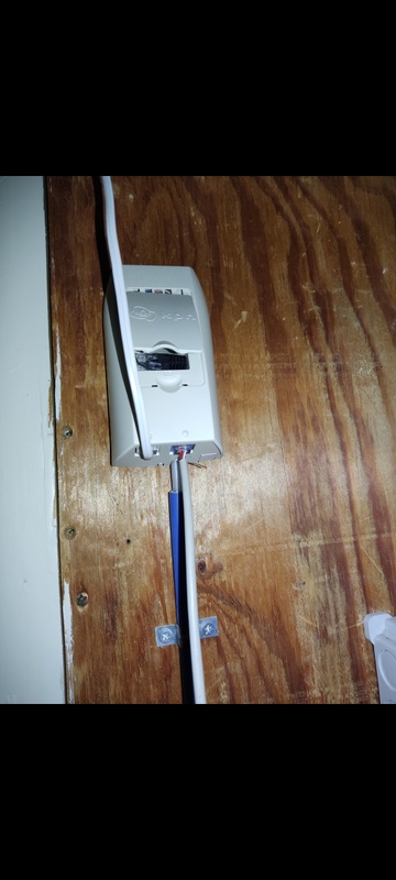

Afbeeldingslocatie: https://tweakers.net/i/A3_3Ki50IQvS2UYl-Zerg3jfHQ0=/x800/filters:strip_icc():strip_exif()/f/image/bM8LF5VGzzlEdyLTVc4E25Ig.jpg?f=fotoalbum_large
Hallo,
Ik heb een vraag over deze situatie in de meterkast waar ik zelf niet uit kom. Dit is een gedeelde meterkast met de buurman beneden. De kabel links in het witte kastje gaat zijn appartement in en daarop zit de modem aangesloten, werkt goed. De kabel rechts lijkt naar ons appartement te leiden, maar het is zo'n wirwar aan kabels dat dit lastig met zekerheid te zeggen is. Bij navraag bij verschillende providers is duidelijk geworden dat voor ons adres geen lijn beschikbaar is en wij dus geen internet kunnen aanvragen. Heeft iemand hier misschien kijk op en heeft een idee hoe wij dit kunnen oplossen? De vorige bewoners van ons appartement hebben wel altijd een aparte internetverbinding gehad, het zou in theorie dus naar mijn idee mogelijk moeten zijn.

Kans is dat die een Ziggo abbo gehad hebben.
Daarbij is dit trouwens een slechte aansluiting. Elk huis hoort zo'n ding te hebben. Dit soort goedkope oplossingen om 2 appartementen samen te binden zorgen vaak voor problemen. Bij VDSL moet je modem met een kabel van minder dan 2 meter verbonden zijn met het ISRA punt. Anders gaat je provider vaak ook niet helpen tijdens problemen want dan is er een grote kans dat de kabel(lengte) het probleem is.

Ziggo heeft een ander netwerk en dus een andere aansluiting. Ik zal ze gewoon even bellen om te kijken naar de opties.

Als het abo van de vorige bewoner nog actief is zit het ISRA ‘vol’ en kun je dus geen andere verbinding aanvragen.

@t mac dit is denk ik niet het geval, bij alle providers wordt aangegeven dat 1a bezet is (dat klopt, dat is benedenbuurman), maar dat op 1b geen actieve lijn is

Het is lastig te zeggen, als de aangesloten bekabeling ooit gebruikt is geweest voor iets, dan zou het prima kunnen dat het isra 2 aderparen ingelast heeft en zou je dus zeker een eigen verbinding moeten kunnen bestellen. Op basis van postcode en huisnummer zou er misschien een en ander uit te zoeken zijn, want de kans is enorm groot dat de KPN administratie niet is aangepast na de woningsplitsing. Je mag het eventueel sturen, dan kijk ik even of ik wat kan vinden.
