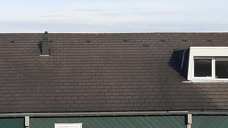

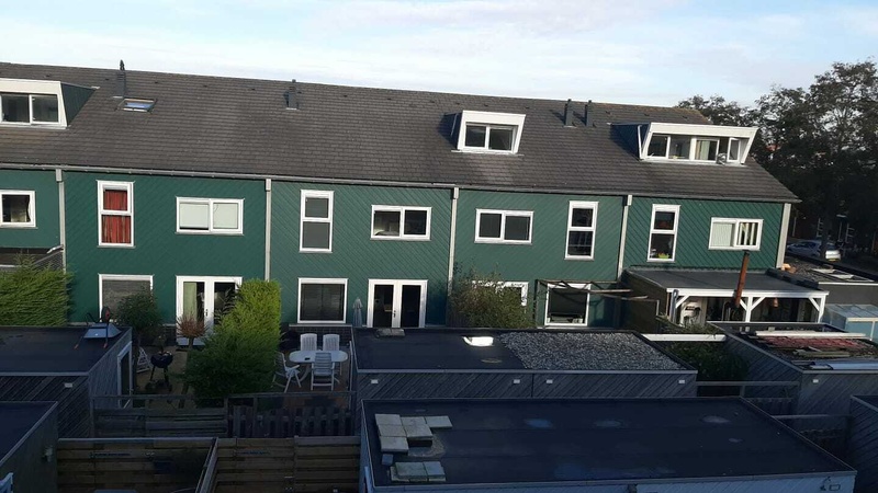

door omstandigheden en besluiteloosheid nog steeds geen panelen op het dak maar het moet er nu maar van komen.

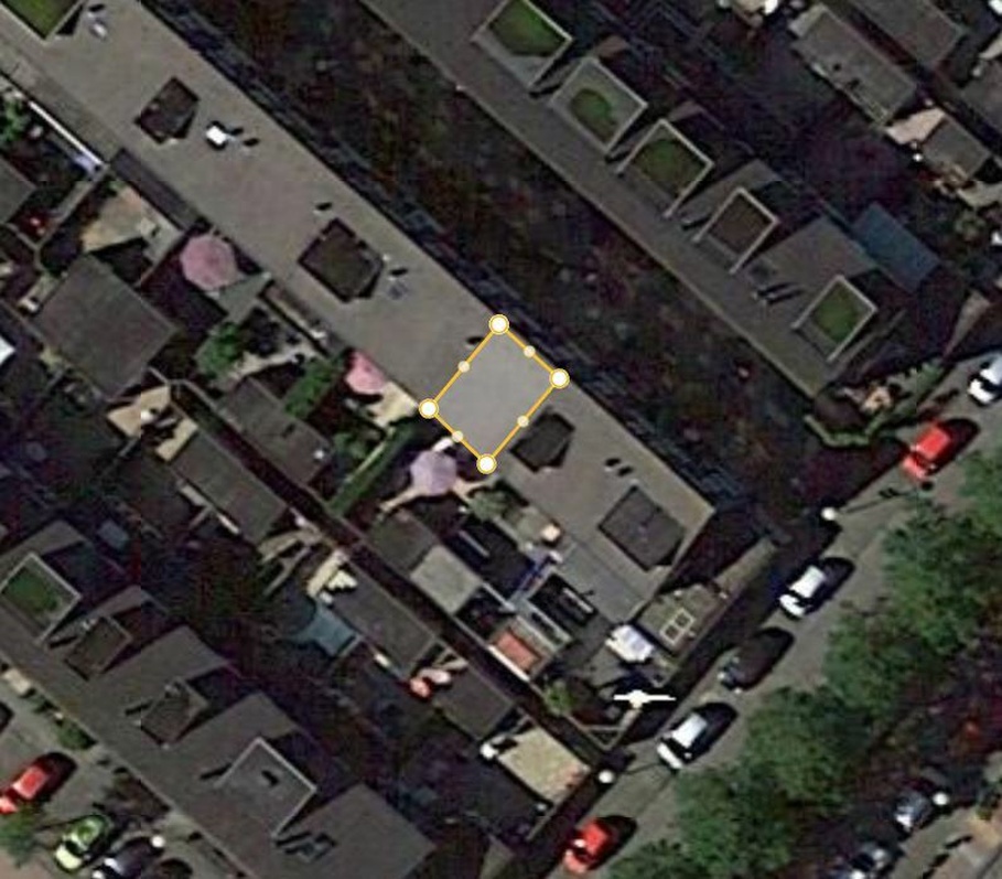

Beschikbare (dak)ruimte
van regenpijp tot regenpijp is 565 cm, lengte is ongeveer 700 cm.
Foto's
Afbeeldingslocatie: https://tweakers.net/i/qklxs27SBJt9OIQJjvrLKD-FKnc=/full-fit-in/4920x3264/filters:max_bytes(3145728):no_upscale():strip_icc():fill(white):strip_exif()/f/image/RR5FHqh9ZyoGGQiRzawc9bFW.jpg?f=user_large
Afbeeldingslocatie: https://tweakers.net/i/EOYgS0nMBNJjGsvnEwNy6RKewyg=/800x/filters:strip_icc():strip_exif()/f/image/Gp6q3r1CD1OAW9s6vN3xeVwC.jpg?f=fotoalbum_large
Afbeeldingslocatie: https://tweakers.net/i/YBoKUAT5_9Flen8eMYZF4thvis4=/800x/filters:strip_icc():strip_exif()/f/image/qPYW4jT3bRm71QDHZJvilX7U.jpg?f=fotoalbum_large
ligging van het dak is zuid-west met een hellingsgraad van 24%
Schaduw
in de ochtend misschien wat schaduw door dakkapel van de buren maar volgens mij niet als de panelen zoveel mogelijk links worden gelegd.

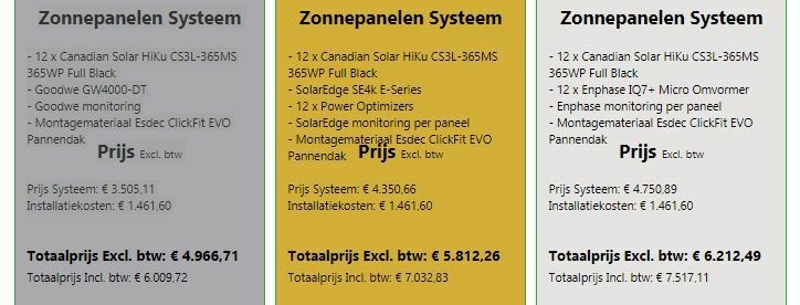

Reeds verkregen offertes
Heb deze zelf samengesteld aan jullie de vraag als dit zo goed is of heb ik wat gemist.

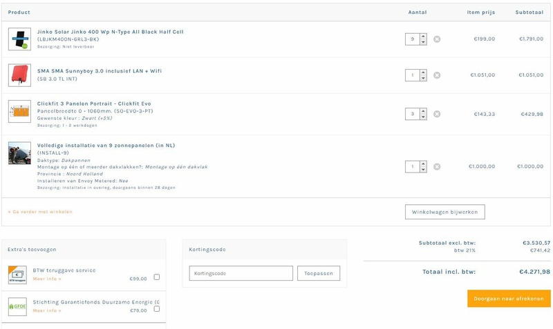

vraag
is de gekozen omvormer goed ivm onder dimensionering
Ja, alleen het aantal panelen niet...
Afbeeldingslocatie: https://tweakers.net/i/157v-cSczVc-lQW8abVC078QVCA=/800x/filters:strip_exif()/f/image/hQSNhxH4RrBdVYyun0RyNPwF.png?f=fotoalbum_large
De Tripower 5.0 kost 300 meer; maar is niet op voorraad, dus wil het mandje niet in. Misschien worden het er 14 door de schoorsteen... Oké akkoord.

Wat voor soort dak is dit? Leien?
Meeste installateurs kunnen hier niet op installeren. Is een behoorlijk bewerkelijk klusje
Even zonder dollen is de omvormer nu wel of niet geschikt voor het aantal panelen ?
Dakpannen is wel gewoon mogelijk aantal andere huizen hebben er al panelen op liggen.

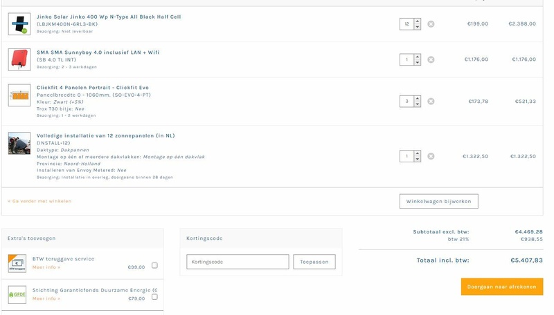

Misschien kan ik er tussen gaan zitten met 12 :)

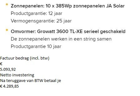

panelenAfbeeldingslocatie: https://tweakers.net/i/IN9V8b3YXAn6ZD09vapGyKJeLBI=/800x/filters:strip_icc():strip_exif()/f/image/BTnfDl9wAxZVfYyJkYZ4xpEy.jpg?f=fotoalbum_large
Heb ondertussen nog 2 andere offertes binnen

Stef87 schreef op vrijdag 1 april 2022 @ 19:50:
Dit lijken mij gehaakte dakpannen --> extreem tiefuswerk voor de installateur ;) zit met 1 tot 4 haken per dakpan vast aan de panlatten
Ja die was prima voor de 9 ;-) (Stond er wel, kwam niet zo over bij jouw, sorry)
Kijk dat is al beter :-)
Maar ik blijf aandringen, het blijft jouw keuze... Maar ik wil dat je een keuze maakt waarbij je alles op een rijtje hebt. :D

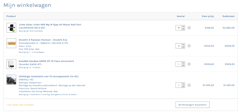

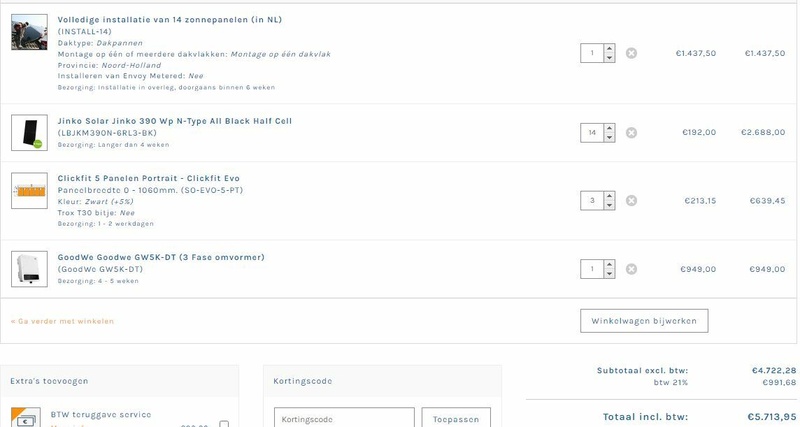

Stel we gaan naar 14 panelen (denk dat dat beter is ivm de schoorsteen (moet wel blijven roken :9 )
Dan zou ik zoiets als dit krijgen (heb ik dit goed bij elkaar gezocht ?
heb nu de jinko 390WP gekozen de 400WP is helaas niet te krijgen net zoals de sma tri power.Afbeeldingslocatie: https://tweakers.net/i/Lxq2AFUFDkRjspL2tYd992I5GWE=/800x/filters:strip_icc():strip_exif()/f/image/KVnU7Ih7XLGlxzxt28T7nd38.jpg?f=fotoalbum_large
Maar als ik 14 panelen heb krijg ik dan geen last van de schaduw van de dakkapel van de buren ?
Lig namelijk dan wel dichter er tegen aan.
14 panelen € 0,86 per Wp (390wp)
12 panelen € 0,93 per Wp (400wp)
9 panelen € 0/98 per Wp (400wp)
Alle tips en suggesties zijn natuurlijk van harte welkom.

Beetje harde schaduw lost de omvormer voor je op. Heel veel tijd ligt dat paneel ook in de zon.... En 50% van de jaaropbrengst is als er bewolking is, en dan maakt het helemaal weinig uit.
