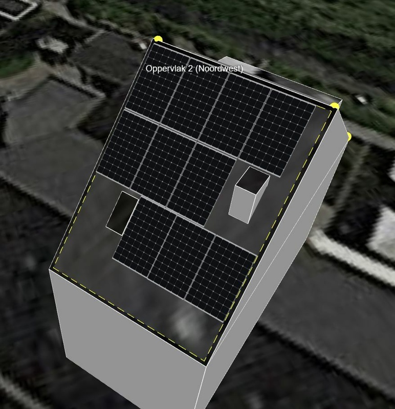

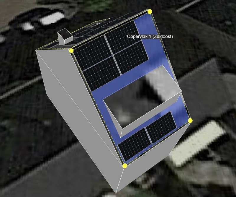

Ik heb alle maten van mijn dak in Sunny Design opgevoerd, ik kom daar op de mogelijkheid om 10 panelen op noordwest en 6 op zuid-oost (+ eventueel 3 op dakkapel) bij een paneelafmeting van ~175cm x ~100cm
Bij een grotere afmeting pannelen (~205cm x ~105cm). kan ik er 8 op noord-west en 6 (+ eventueel 2 op dakkapel) op zuid-oost kwijt.

Nu valt me op dat in de berekening de panelen op zuid-oost een efficiëntie van 98% hebben, waar bij de panelen op noord-west met 49% wordt gerekend, die 49% lijkt me wat aan de lage kant.
Je deelt nog altijd te weinig details.... Ik simuleer een van mijn daken op 45% Zegt dat jouw wat?
Aan de telefoon werd ook aangegeven dat hoe hoger de panelen richting de nok liggen hoe hoger de efficiëntie is, klopt dit of gaat het hier om verwaarloosbare percentages?
Geen idee. Ik doe simulaties... Simulaties laten weinig verschil op instraling zien.

Nu valt me op dat in de berekening de panelen op zuid-oost een efficiëntie van 98% hebben, waar bij de panelen op noord-west met 49% wordt gerekend, die 49% lijkt me wat aan de lage kant. (helling 43 graden)
Ik ga zonneplan vragen om aan de berekening nog 3 extra panelen op noord-west toe te voegen en eventueel 2 of 3 op het dakkapel. Zie hieronder ook het legplan:
