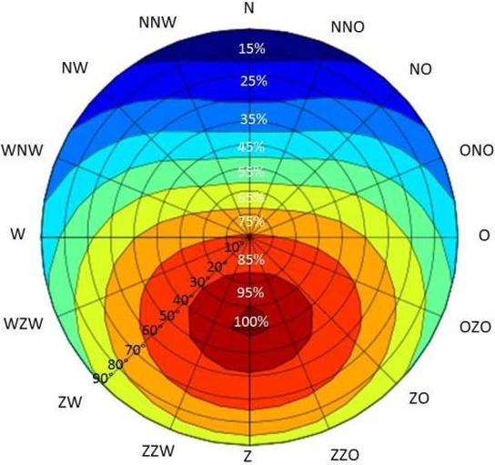

De zon zou daar pas v.a. ongeveer 15:00/16:00u licht op schijnen, is er ergens een tool waar je kunt zien hoeveel uren daar de zon is?
Ik zal het eens in de praktijk monitoren, bedankt voor je input! :)

1) Woonhuis vol. Oost en West
1.1) Nee... Graven zit niet in standaardwerk inbegrepen.
2) Niet te beantwoorden op basis van wat je genoemd hebt
3) beginnen met afbouwen... stop 10 jaar verderop... Misschien... Ze zijn druk bezig met Vladimir.
Beste optie zonder saldering: Dak vol.
4) batterijen hebben laad/ontlaadverliezen... Voor nu kost het gebruik dus alleen maar geld.
5) Op basis van de fotos hoef je helemaal niet aan optimizers te denken. Ook niet met panelen op ONO, ook niet met die boom. Tegen de tijd dat dat in beeld komt is de zonkracht toch op.
6) carport en schuur zijn prima voor een setje Scharrel panelen die je zelf van marktplaats Scharrelt. Via een installateur is dat ONO dak veel beter rendement.
7) De kiezels vallen na een paar duizend jaar uit elkaar. Dakleer heel veel sneller.

https://www.sunnydesignweb.com/sdweb/
Nieuw project
Klikketylik
Handmatige planning
(Tekenen mag, hoop werk, niet nodig)

Heb je al gespeeld met de Sunny design tool, aangeraden door Ronald? Daarmee kun je ook je NW dak simuleren.
De offertes die je nu hebt ontvangen bevatten systemen met micro-omvormers of optimizers (SolarEdge). Omdat je daken geen last van schaduw hebben, is dat niet nodig en kun je je geld beter investeren in meer panelen. Met de huidige salderingsregeling verdien je de installatie met de extra stroom die extra panelen opleveren snel terug. En omdat je van het gas wilt, kun je niet snel teveel panelen leggen.
Ik zou eerst zelf wat principekeuzes maken en dan gericht offertes aanvragen.
Adviseurs kiezen vaak de dakdelen met de hoogste opbrengst (vooral Zuid /ZO) en duurdere oplossingen (SolarEdge, Enphase).
In jouw situatie is een string omvormer met 2 (of inclusief carport 3 op eventueel een aparte omvormer) dakdelen een prima oplossing. Die zit echter nog niet tussen je offertes. Uit andere offerte topics kun je de partijen halen die mogelijk voor jou ook interessant zijn.
Over de offerte hierboven. De prijsstelling is voor een offerte met Enphase niet slecht. Misschien kun je ze vragen om een offerte te maken met het NW dak erbij en een stringomvormer. Dan heb je daar ook een indruk van.
