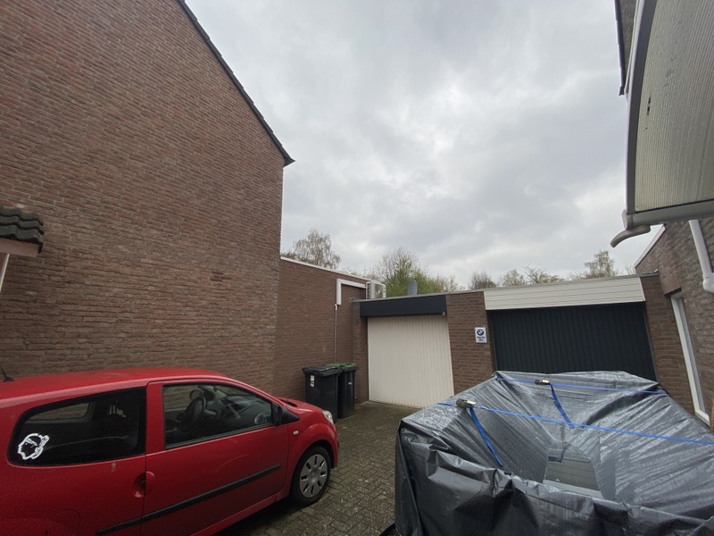

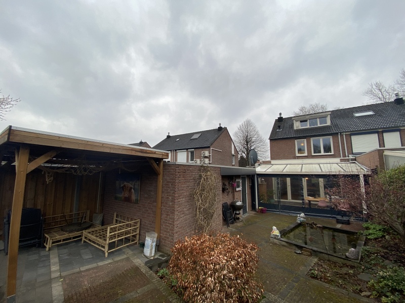

2x voorkant / aanzicht:
Afbeeldingslocatie: https://tweakers.net/i/k6D1bCyMNBef0GegB2Q8Zi72YiM=/800x/filters:strip_icc():strip_exif()/f/image/rvqu7UnvwlovkhRxd6qycFWN.jpg?f=fotoalbum_large
Afbeeldingslocatie: https://tweakers.net/i/sVgZfS8zcunPyZSWtoKpvTRpO74=/800x/filters:strip_icc():strip_exif()/f/image/FzhDtGmKLKK4V5Gp1YMOec7z.jpg?f=fotoalbum_large
Achteraanzicht:
Afbeeldingslocatie: https://tweakers.net/i/_bKGdtZsdJ-LB_-5Cn_VB4SM0hw=/800x/filters:strip_icc():strip_exif()/f/image/7hC7baU2eK83taM3vvrDiicp.jpg?f=fotoalbum_large

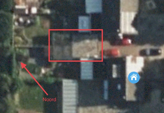

De rode markering geeft ongeveer het dakvlak aan waar ze moeten komen. Zuid-west is links:
Afbeeldingslocatie: https://tweakers.net/i/msuX6_sYPmY1cRvJfNJOPm65T9E=/x800/filters:strip_icc():strip_exif()/f/image/GMsHwf4wolF981V7gTJOCYD3.jpg?f=fotoalbum_large

Helemaal gelijk, ik heb wat foto’s toegevoegd.
Kom ik met jouw voorstel niet te dicht bij de vrije dakrand? (3x 104cm: 312cm)

Mijn tuin ligt op NW, de pijl op de foto wijst naar Noord. De rode rechthoek geeft het gezamenlijke dak aan.
Afbeeldingslocatie: https://tweakers.net/i/2ohMdI8wzC15CCRNkFdk5j7MggQ=/full-fit-in/4920x3264/filters:max_bytes(3145728):no_upscale():strip_icc():fill(white):strip_exif()/f/image/8QrKKIWbnQBIaPN0g1oaXxIU.jpg?f=user_large
De monitoring aan de praat krijgen als DHZer kan idd sowieso. De documentatie daarvoor wordt vooralsnog altijd bijgeleverd bij de omvormers maar is natuurlijk ook makkelijk online te vinden. Belangrijk puntje is dat er 2 stickers op de omvormer staan met hetzelfde UID (direct onder elkaar). Die moet je uiteindelijk scannen wanneer je het op zet dus het is sterk aan te raden om een schemaatje te maken van hoe het ligt met 1 van die stickers in het schema geplakt waar de omvormer ligt en welk paneel op welk kanaal zit. Dan is het triviaal om achteraf de layout te maken en de monitoring op te zetten. Duurt wel een halve dag of zo voor er data binnen komt.
Wat je ligging betreft: voor dakjes in de lengterichting is het idd gunstiger voor jou dan voor je buur met een oneven aantal rijen. Wederom is dit dan een kwestie van doorrekenen hoe de opbrengst hiervan zich verhoudt tot los van elkaar iets doen. Je zou zelfs kunnen voorstellen om achteraf naar rato van opwekking de kosten te delen.
