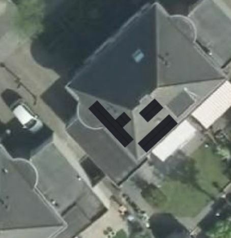

Ik lees regelmatig topics op dit forum m.b.t. opstellingen van zonnepanelen. Nu de energiemarkt onrustig is ben ik geneigd zelf zonnepanelen te plaatsen. Ik heb inmiddels bij een aantal aanbieders offertes opgevraagd, gezien de aanwezige expertise op dit forum ben ik benieuwd naar enige feedback van leden met ervaring/kennis.
Foto's
Afbeeldingslocatie: https://tweakers.net/i/R8kHdxi_8Iu95EM2cqRQ7pAbAnQ=/full-fit-in/4920x3264/filters:max_bytes(3145728):no_upscale():strip_icc():fill(white):strip_exif()/f/image/Y1xIO0Q6LLzUO5iXDMSLvZ7q.jpg?f=user_large
Beschikbare (dak)ruimte
Twee schuine dakzijden van de woning en een plat dak van de garage. Het dak van de garage laten we buiten beschouwing.
Schaduw
Geen
Jaarverbruik
2500 kwh.
Huidige elektriciteitsaansluiting
1 fase
Budget en doel
Zekerder zijn van betaalbare energie in de toekomst. Elektrisch verwarmen met overschot (1500 kwh), dmv. airco/infraroodpanelen.
Wie gaat het project uitvoeren
De specialist
Bijhouden van data
Is zeker wenselijk.
Reeds verkregen offertes
Onderstaande aanbieding komt prijstechnisch het gunstige naar voren (svea solar):
12 x Trina Vertex TSM-DE09.05 390Wp panelen
1 x Goodwe GW3600D-NS 1-fase omvormer
1 x Tigo optimiser
Opstelling (zonder schaduw bomen oid).
Zonnepanelen (12 x) Zuid-oost en Zuid-west
2 strings van 6 panelen.
Prijs: 4200,- excl. btw
Verwachte opbrengst eerste jaar: 4.117 kWh
Regio
Noord Drenthe.
Thoughts over deze opstelling en aanbieding ?

valt er nog wat te fragge?
De prijs lijkt niet slecht maar verder geef je bijna geen info om commentaar op te leveren. Zie de topic hulp voor het openen van een topic over zonnepanelen bovenaan de lijst van dit forum :).

Termy schreef op donderdag 31 maart 2022 @ 20:36:
Dank voor je reactie, ik heb e.e.a. aangepast :)
