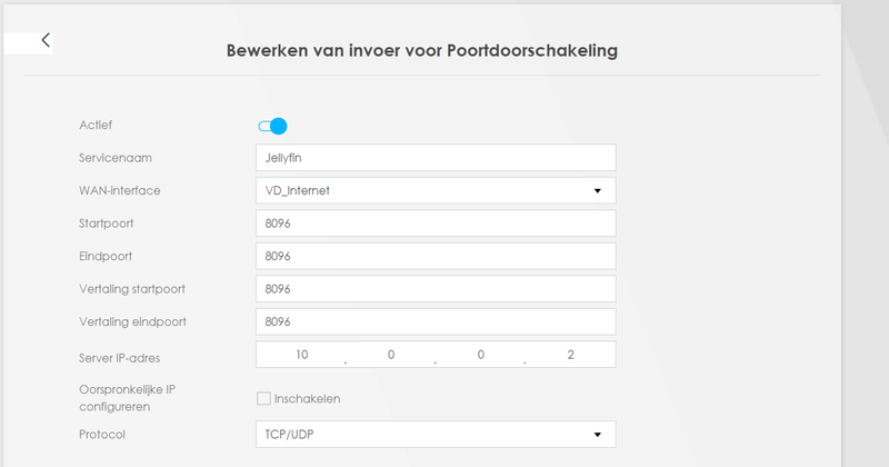

Nu heb ik bekeken hoe ik ook onderweg (lees: via 4G) de media kan streamen, en las dat ik daarvoor poort 8096 van mijn router moet forwarden.
Dat heb ik gedaan:
Afbeeldingslocatie: https://tweakers.net/i/eGD7ZG__EOz1cRnUS3ZQRTyub8o=/800x/filters:strip_exif()/f/image/fvvGDxwyGVQ5ZRDDwbyL5lTP.png?f=fotoalbum_large
Ik heb daarbij het IP adres gebruikt waarmee ik met Finamp succesvol via Wifi kan inloggen.
Buiten WIFI werkt het helaas nog niet. Ik heb de router al herstart. Doe ik iets verkeerd?

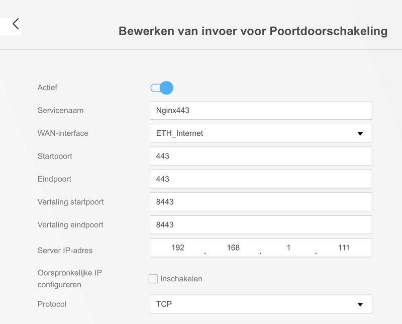

Je screenshot komt me bekend voor; volgens mij heb ik hetzelfde type router.
Onderstaand een voorbeeld van een bij mij werkende port forward. Op basis daarvan zou ik zeggen pas “VD_Internet” aan naar “ETH_Internet”.

@S1NN3D Bedankt. Ik heb de WAN interface aangepast naar ETH_internet, helaas zonder resultaat. Ook het protocol weer teruggezet naar TCP. Klopt het wel dat ik overal dezelfde poort heb staan?
Weet je of de 10.0.0.2 die ik heb ingevuld goed zou kunnen zijn? Dat is het adres waarmee ik succesvol met Finamp op de mediaserver kan inloggen als ik op hetzelfde wifi-netwerk zit.

Normaal gesproken is het prima dat je daar 4x dezelfde poort hebt staan. In mijn geval ziet het er iets anders uit omdat ik het forward naar een Docker container op een Synology NAS. En die NAS wil graag zelf die specifieke poort gebruiken.

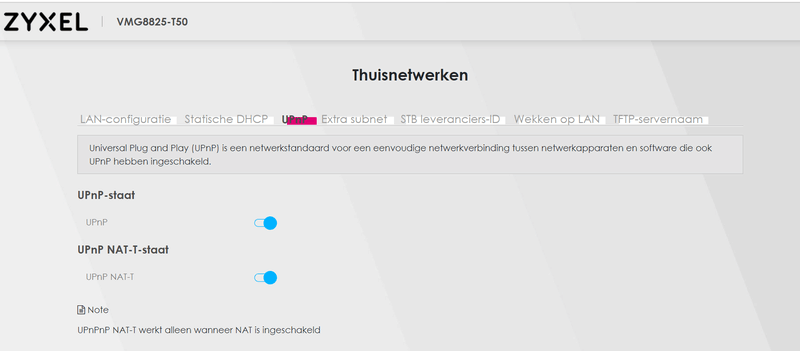

In mijn router tref ik deze settings aan:
Afbeeldingslocatie: https://tweakers.net/i/707DdJeFw1C0DBYQDppomqvsIZE=/800x/filters:strip_exif()/f/image/3yitXd9uKfKL8i7XCdYcUcd4.png?f=fotoalbum_large
Deze twee staan aan. Ik heb ze beide al uit gezet, zonder effect.

Het is me zojuist gelukt om extern in te loggen! Maar... ik heb exact hetzelfde gedaan als voorheen. Het enige verschil was dat mijn IP4 adres (nog een keer opgezocht via ipconfig) ineens was veranderd van 10.0.0.2 naar 192.168.1.80.
Ik heb daarop de portfowardingsregel aangepast, en waarempel het lukt nu. Ik zit met Finamp zonder wifi op mijn mediabibliotheek.
Hoe kan het dat mijn IP4 adres ineens verandert? Het zal toch niet zo zijn dat ik dagelijks de portforwardingsregel moet aanpassen?
