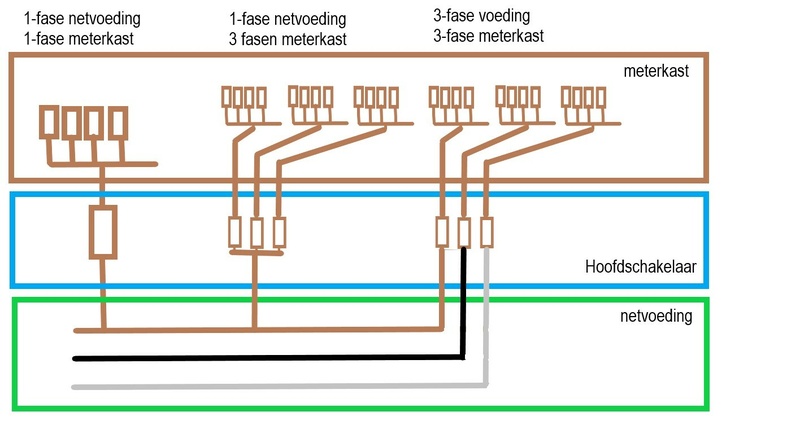

  • dragoncry
  • Laatst online: 10-08 23:34
glider5 schreef op donderdag 31 maart 2022 @ 13:01:
Heb hier echt te weinig verstand van. Je kan dus niet alleen een 3fase aansluiting hebben maar ook een 3fase kast? 8)7 :?
Ja dat kan, maar is niet gebruikelijk.
Hier een extreem versimpelde weergave van hoe dat er uit ziet:
Afbeeldingslocatie: https://tweakers.net/i/Uf5n-T675VpgHVDhzRYRCW0FFCc=/800x/filters:strip_icc():strip_exif()/f/image/ky6Wkgbu5CkBujIGQZtl6P2E.jpg?f=fotoalbum_large
excusses voor de extreem amateuristishe tekening, maar korte termijn enzo.. :+
(de nul draad (neutral) is niet ingetekend)
Als je de mogelijk hebt om 3-fasen te laten aanleggen zou ik dit zeker doen.
  • RiDo78
Ja, bij een 1-fase kast voedt die ene fase alle groepen.
Bij een 3-fase kast worden de groepen verdeeld over de drie fases.
En er zijn nog een paar andere verschillen. Zo heeft een drie-fase kast een 4 polige hoofdschakelaar (3 fasen + nul) waar een 1-fase kast een dubbelpolige hoofdschakelaar (fase+nul) heeft. Ook is de dubbele (enkelfasige) kookgroep voor het elektrisch fornuis bij een 3 fase kast vaak niet aanwezig. In plaats daarvan is het fornuis op de drie fasen aangesloten. De meter zelf kan bij een enkelfase aansluiting zowel een enkelfase als een driefase meter zijn waarop maar 1 fase is aangesloten.
Afhankelijk van je situatie moet de hele kast vervangen worden (vooral bij oude gebouwen) of enkel het deel boven de meter. Tegenwoordig heeft elk huis namelijk een volledige 3 fase aansluiting op het net, maar zit er 'slechts' 1 fase aangesloten op de meter. De overige 2 fases stoppen in het dichte kastje direct onder de meter.
Even los van het feit of een (gecertificeerde) elektricien dat mag, maar als je al een 3 fase meter hebt en je huis is al op 3 fase voorbereid dan kan hij dat kastje open maken en de aansluiting aanpassen:
- 2 draadjes van de meter naar het onderste kastje trekken
- 2 smeltzekeringen (en houder) in de juiste zekeringhouders plaatsen
Een vrij simpel klusje dus die in het niet valt bij het (benodigde) vervangen van de bovenkant van de kast.
Maar zoals ik al aangaf, ik weet niet of een (gecertificeerde) elektricien dat mag doen of dat een dergelijke actie enkel is voorbehouden aan de netbeheerder. De netbeheerder moet die aanpassing namelijk ook administratief verwerken. Net als het (eventuele) vervangen van de meter. Dat stelt an-sich ook niets voor.
De weg die @ds23man aangaf lijkt mij een goed compromis: de netbeheerder vragen om de aansluiting aan te komen passen en ondertussen een elektricien vragen de kast aan te passen op 3 fasen. Maar let wel, het is niet in alle gevallen mogelijk! Zo moet een elektrische kookplaat bijvoorbeeld heel anders worden aangesloten als hij op 1 fase of 3 fases moet werken. Maar de elektricien zal je wel kunnen vertellen wat de (tijdelijke) impact gaat zijn.
