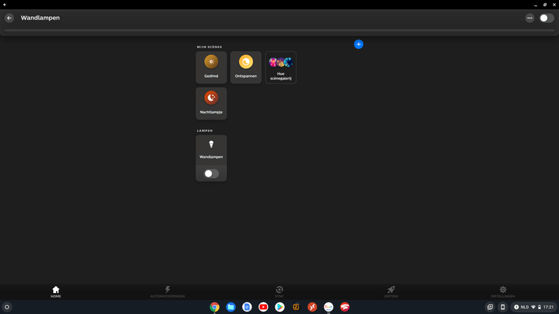

Nee toch, je kunt een zone aanmaken en daar alle badkamerspots in doen en daar en scene aanmaken.Afbeeldingslocatie: https://tweakers.net/i/xDzz8KtrfFOGvbjjE_nPaveBMPc=/800x/filters:strip_exif()/f/image/m97wJzkgLSbNQBexeeSr7xFk.png?f=fotoalbum_large
Dit zijn bijvoorbeeld de wandlampen in mijn woonkamer, hangen 3 LED wandlampen in achter een ecobright dimmer. Ik kan daar prima scenes voor aanmaken.
[ Voor 48% gewijzigd door Freubel op 31-03-2022 17:22 ]
