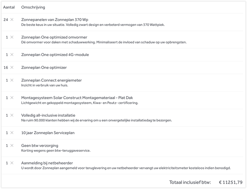

@Ronald Net ontvangen :) Zie ook mijn TS voor de juiste merk en type want Zonneplan doet meer onder zijn eigen naam/merk, blijkbaar. Zie de samenvatting van de offerte:
Afbeeldingslocatie: https://tweakers.net/i/sF9-2xhPPAUyXInzLC2z1skOJw0=/800x/filters:strip_exif()/f/image/hC43Ex32sly2W38n8owGnKYp.png?f=fotoalbum_large
Op zich een nette opstelling zo, goedkoper, maar levert minder en haal ik hiermee niet de 9000kWh wat ik als doel gebruik. Oh, en niet alle panelen krijgen een optimizer, alleen de Z en platdak krijgt optimizers. Dus, de voorkant (ZW) krijgt geen optimizers.
Installatie binnen 15 tot 19 weken vind ik wel wat aan de lange kant. Powerstroom kan dat binnen 9 weken. Coolblue weet ik niet.
