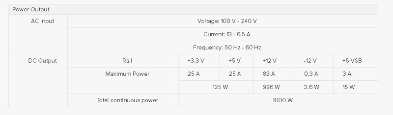

Neon.Gorilla schreef op woensdag 30 maart 2022 @ 13:54:
Bedankt voor je antwoord! De genoemde hardware heb ik al. Voodoo 3 voor 70 euro op de kop getikt op Marktplaats :*)
Heb je ook nog advies wat betreft nieuwe voeding? Hoe kan ik bijvoorbeeld zien of het genoeg 5v levert? Ben een redelijke leek op het gebied van voeding haha.
Iedere voeding heeft een schema waarop staat wat die kan leveren (als het er niet op staat, dan sowieso links laten liggen :P ).
De eerste uit de PW gepakt (waarvan de site niet in onderhoud was).
https://seasonic.com/focus-gx#
Daar zie je als je een stuk naar beneden scrolt een mooi schemaatje staan.
Afbeeldingslocatie: https://tweakers.net/i/BZdK46KWNOkJJVgLzRUp2XaX4e4=/800x/filters:strip_icc():strip_exif()/f/image/F57fCcfVA7c2ERBEJ3GxSUMj.jpg?f=fotoalbum_large
Daar zie je dus dat je 125W op de 5V rail tot je beschikking hebt.
Je ziet dat er hier dus relatief veel naar de 12V rails gaat, en weinig voor de 5V is. Die verhouding is bij andere voedingen anders. Dus grote kans dat je moet gaan overdimensioneren, om aan de eis voor de 5V te komen. Dus kijk er niet raar van op de je een voeding moet nemen die in totaal vermogen zwaarder is als je zou verwachten voor die machine, puur vanwege de 5V.
Zoals je ziet, deze 1000W voeding levert net zoveel op de 5V als de voeding die @HugoBoss1985 hierboven benoemt, ook al heeft die bijna het dubbele in totaal vermogen.
