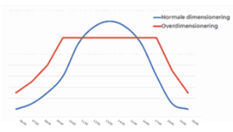

Ik denk de logica te begrijpen van over/onder dimensioneren en dat dit plaatje dat (mogelijk wat overdreven) samenvat:
Afbeeldingslocatie: https://tweakers.net/i/hsaWo5roQPAkekOxmoFeG9d_AQE=/800x/filters:strip_exif()/f/image/vnmHwqdRoixcuENVQTkbit7j.png?f=fotoalbum_large
De logica zou dan zijn dat je met de lichtere omvormer meer efficiency hebt op lager vermogen, wat het verlies van aftoppen compenseert (of overtreft) waardoor je voordeel hebt van een lichtere omvormer.

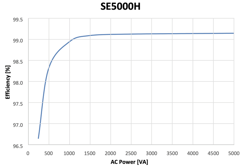

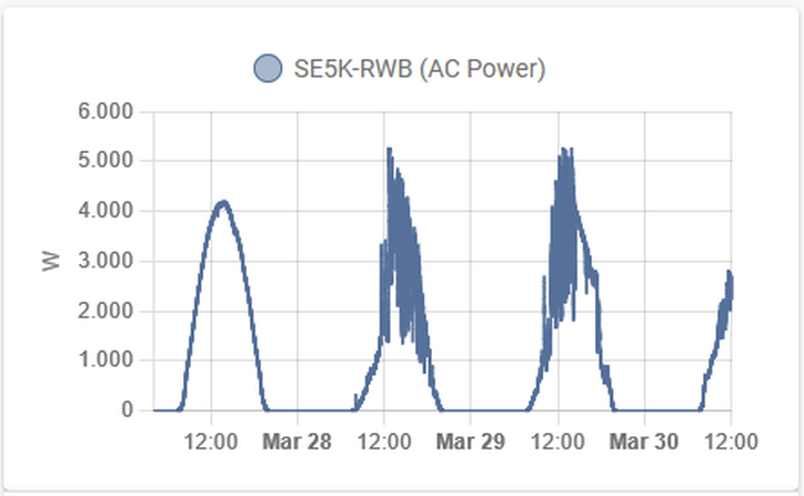

Alleen vraag ik me af of dat in mijn specifieke geval ook geldt. Als ik namelijk de volgende data bekijk en de SE4000H met de SE5000H omvormer vergelijk dan lijkt de SE5000H efficiënter op laag vermogen dan de SE4000H
Afbeeldingslocatie: https://tweakers.net/i/gXepWK2CobrEL9wV_tVvo6FzLGo=/800x/filters:strip_exif()/f/image/PQgvGgQVQnSxpQXeVbpSnB7u.png?f=fotoalbum_large
Afbeeldingslocatie: https://tweakers.net/i/MR9NCq8dJVuxIPqy7NMHhT6CeH8=/800x/filters:strip_exif()/f/image/msATBMlypw5r4jcPzjhtVAMq.png?f=fotoalbum_large
bron: https://www.solaredge.com..._inverters_efficiency.pdf
Met andere woorden, de voordelen van een lichtere omvormer gaan hier niet op? Want als ik een SE5000H zou hebben zou ik meer efficiëntie hebben op laag vermogen, en minder aftopping op hoog vermogen (de SE4000H topt nu af, maart, met zelfs wat lichte sluierbewolking).
Ook voor het prijsverschil (ca 60 euro) zou ik het niet hoeven laten denk.
Waar zit mijn denkfout?

SE designer suggereert een SE5000H, maar rond het aftop verlies af op 0 met SE4000H.
Op zich niets mis dus.
Ik had eergister aftopping... voor een handvol seconden. Op dagen met wat wolken koelen panelen af; en koude panelen gaan veel harder. De pieken zaten op 120% van de zonnige dag ervoor... Die pieken dalen snel af als de panelen weer opwarmen (-0,3% per graad lineair, veel panelen erger)
In de zomer ga je ook niet hard over de 4kW heen: hete panelen.

Klopt, hier vorige zomer met warm weer en volle zon max 7Kw bij 7,5kWp aan panelen.
