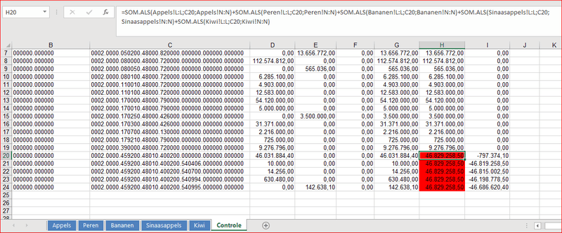

Goededag,
Hopelijk kan iemand mij helpen met het volgende.
Ik wil door middel van de formule som.als in het werkblad Controle een controle uitvoeren met de werkbladen Appels t/m Kiwi.
Het criterium wat ik hanteer voor de formule is het veld Grootboeksleutel.
De cellen H20 t/m H24 geven niet het resultaat wat ik verwacht.
Dit zou moeten zijn:
46.031.884,40
10.000,00
14.256,00
630.480,00
142.638,10
Ergens in het werkblad Controle of in het werkblad Peren gaat er iets niet goed.
Heel erg bedankt voor de hulp!
Afbeeldingslocatie: https://tweakers.net/i/yIPNjIokJu4N1vFvsvzYgBzQ87Y=/800x/filters:strip_exif()/f/image/7hnmPuAFIYYSQKdepfHjRIIi.png?f=fotoalbum_large
Afbeeldingslocatie: https://tweakers.net/i/muHoSUXloKPmjYfNi3G0Bx1MGXI=/800x/filters:strip_exif()/f/image/qbAkmXo28AAaS3S0qBOUimHs.png?f=fotoalbum_large

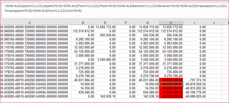

  • EnerQi
  • Laatst online: 24-09 19:29
Grootboeksleutel 5 + 6 worden bij elkaar geteld omdat de sleutels aan elkaar gelijk zijn. Dit verklaard nog niet het bedrag in C20, maar lijkt mij een fout. Wist je al
Kun je niet even de formule zo maken dat ie alleen het tabblad "Peren" neemt? Zo sluit je uit dat er misschien dubbele waarde in andere tabbladen zit
[ Voor 35% gewijzigd door EnerQi op 30-03-2022 11:10 ]
  • appel1982
  • Registratie: Maart 2022
  • Laatst online: 04-04-2022
Bedankt voor je reactie.
grootboeksleutel 5 en 6 zijn inderdaad aan elkaar gelijk en worden opgeteld. Dat is ook de bedoeling.
De andere grootboeksleutels zijn echter anders en worden ook opgeteld.
De formule ziet de grootboeksleutels dus niet als uniek.
Is de grootboeksleutel te lang? Dien ik een andere formule te gebruiken?

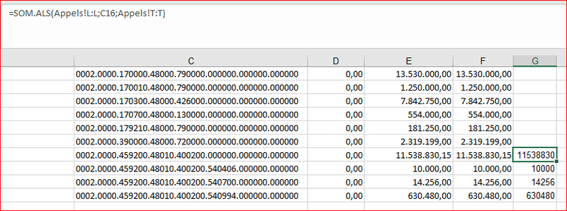

  • appel1982
Mag/kan ik het bestand op een of andere manier met jullie delen?
Dat werkt makkelijk dan met afbeeldingen.
Op een ander werkblad krijg ik met andere data namelijk wel het gewenste resultaat.
Zie onder. De bronnen van beide werkbladen zijn anders. Er zit wellicht iets niet goed in de celeigenschappen o.i.d.
Afbeeldingslocatie: https://tweakers.net/i/UBxM0EgfkNYoRIhgxjWNGkLQn7c=/800x/filters:strip_exif()/f/image/vDufd3kjgZOKuSehS6asbxHD.png?f=fotoalbum_large

Helaas werken de genoemde oplossingen niet. Ik vind het vreemd dat in het laatste voorbeeld wat ik stuurde de lengte van de grootboeksleutel geen issue is. Daar geeft de formule som.als de verwachte waarden.

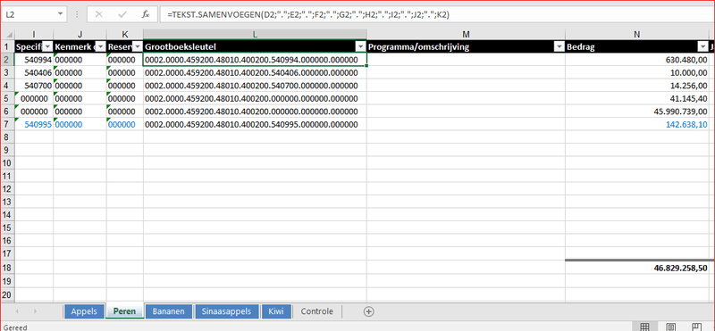

Kolom D en Kolom G bevatten samen exact het bedrag wat er opgeteld wordt. De key is dus inderdaad te lang. Ik zou een hash toevoegen van de grootboek en die als key gebruiken.
