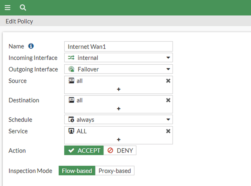

Ik heb inderdaad al geprobeerd de policy tijdelijk te verwijderen en opnieuw aan te maken.
Echter wanneer ik de WAN1 interface heb toegevoegd aan de SD-WAN groep kan ik de WAN1 interface niet meer selecteren als outgoing interface. Ik kan dan alleen de SD-WAN groep selecteren maar deze levert dan nog geen internet.
Ik zal 2 screenshots toevoegen om te laten zien wat ik bedoel!

Policy aanpassen is leuk en wel nodig (en de SD-WAN interface/zone als outgoing is inderdaad juist) maar die bepaalt niet waar het verkeer heen gaat. Die bepaalt alleen of het doorgelaten wordt of niet.
Dus wanneer er verkeer binnenkomt op 'internal', en uit gaat via 'Failover' dan zal dat worden doorgelaten en geNAT.
Echter, of er verkeer is wat er uit gaat via de Failover interface, wordt bepaald door je routering, niet door je policy. Heb je binnen de SD-WAN voor beide interfaces (ethernet en 4G) de juiste gateway per interface ingesteld (indien nodig) én ook je default static route (0.0.0.0/0) naar de SD-WAN zone gezet ipv de oude WAN interface?

Hij werkt inderdaad nu!
Het probleem was inderdaad dat er nog geen static route was ingesteld naast de SD-WAN.
Nadat deze was aangemaakt was er een internet verbinding en ging het verkeer over de WAN1 en wanneer deze uitgetrokken is over de USB dongle!
Super bedankt voor de hulp!
