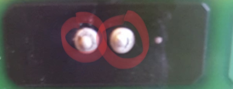

Dysgaf!
Afbeeldingslocatie: https://tweakers.net/i/MdxJ-tAew5v4HUo_UzvFsqNz4o4=/full-fit-in/4920x3264/filters:max_bytes(3145728):no_upscale():strip_icc():fill(white):strip_exif()/f/image/LdMu5l1SiIDseRlj2lc8Ky9o.jpg?f=user_large
Nou.. zou een beetje extra tin helpen?
Zijn ook een beetje heet geworden daar, dus als ze overleden zijn snap ik waarom.

Er zitten er 4 op. Je kan ze voor 5 euro p.st bestellen bij conrad. Ik zou ze alle 4 vervangen. Tevens de 2 relais aan de DC kant zou ik ook mee nemen.
Afbeeldingslocatie: https://tweakers.net/i/qQ5hOBkwa5uexYdzqgVgFSColwY=/800x/filters:strip_icc():strip_exif()/f/image/lBdgcheAHStVJTqHcUZkGRpK.jpg?f=fotoalbum_large
